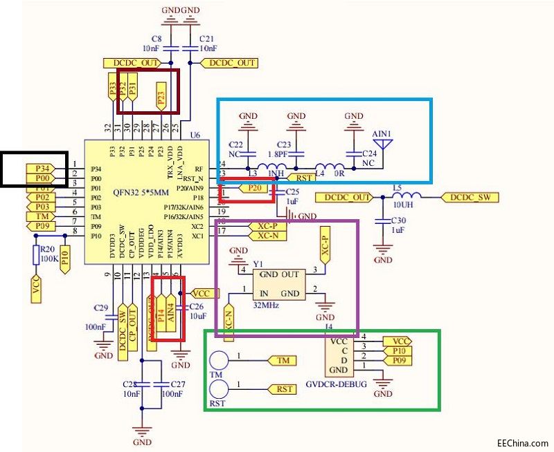

云里物里蓝牙耳机充电盒解决方案采用M1805 BLE芯片来实现,芯片及其外围设计如下(颜色框线对应内容说明):
蓝色:RF电路
紫色:晶振,为节省成本和空间,省去了32.768khz的晶振,32M晶振供芯片主频和RF使用。
绿色:烧录引脚需引出,方便修改固件。
红色:充电盒电量检测和耳机电量检测引脚。耳机需跟充电盒有触点,才可以检测。
棕色:RGB灯引脚,按照Airpod设计颜色指示状态。
黑色:P00 用于霍尔开关,P34用于控制耳机是否充电。
此解决方案包含了霍尔开关控制,充电盒和耳机电池电量检测,RGB灯状态指示部分。在固件中也有做功能开发。如果不需要这些功能,如RGB灯状态指示,可不接相对应的引脚。
