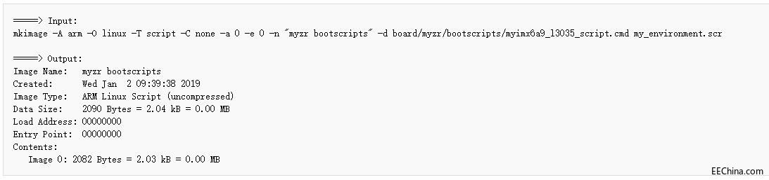

3.3 编译u-boot环境变量脚本

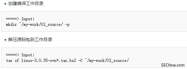

4 内核编译

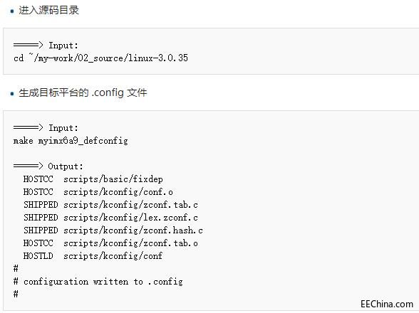

4.1 编译前的准备

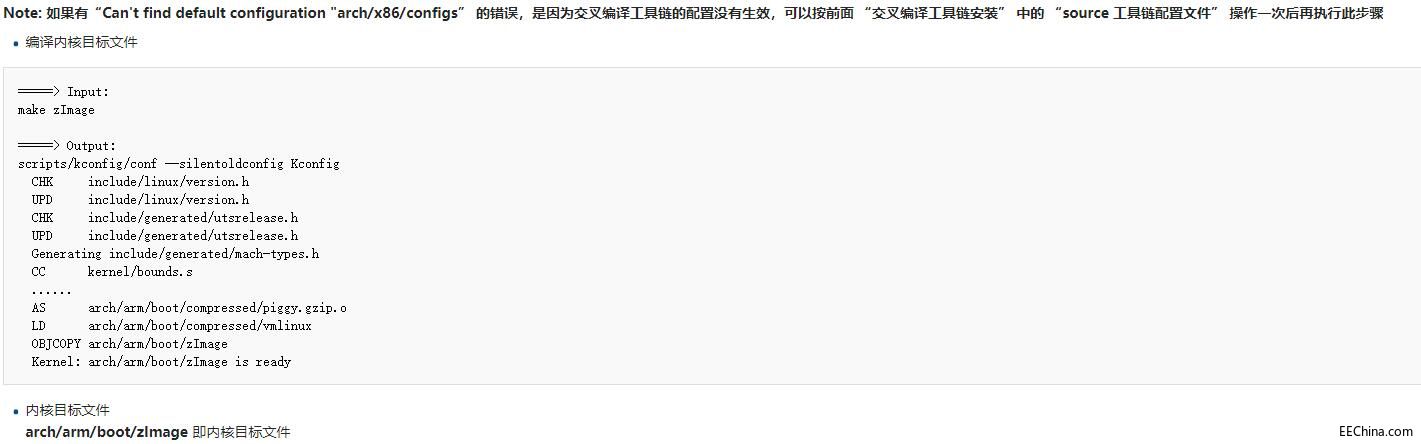

4.2 编译内核目标文件

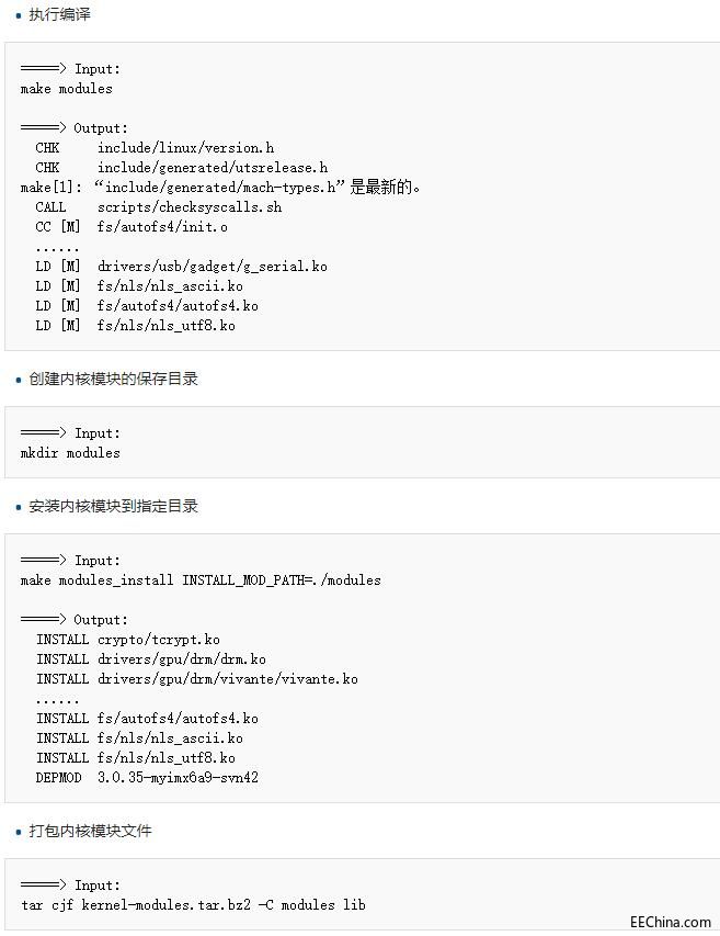

4.3 编译内核模块包
4.4 目标文件

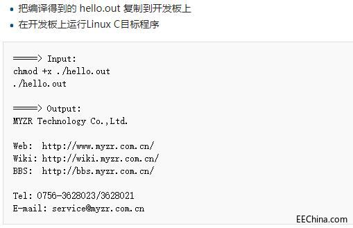

5 Linux C程序编译
5.1 准备源码

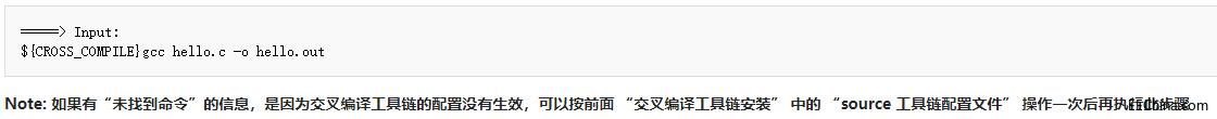

5.2 编译目标文件
5.3 运行Linux C目标程序
