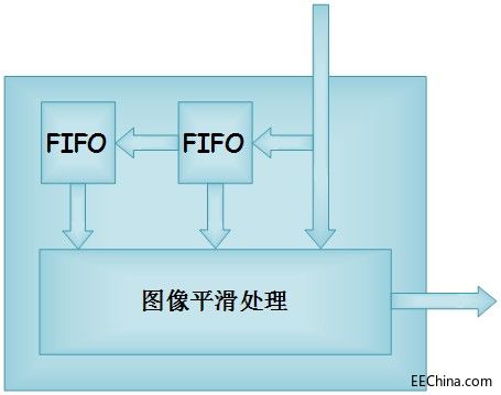

         工程文件夹at7_img_ex01\zstar.srcs\sources_1\new下的average_filter.v模块实现了1/16的图像加权均值滤波处理。该模块功能框图如下,使用2FIFO,分别缓存前后行,即进入图像处理的3组数据流分别是第n-1行、第n行和第n+1行的图像,控制输入数据流和2FIFO缓存的图像在同一个位置、寄存器对前后2个像素的图像值进行缓存,这样便可实现中心像素点以及前后列、上下行之间数据的同步处理了。 8.jpg
