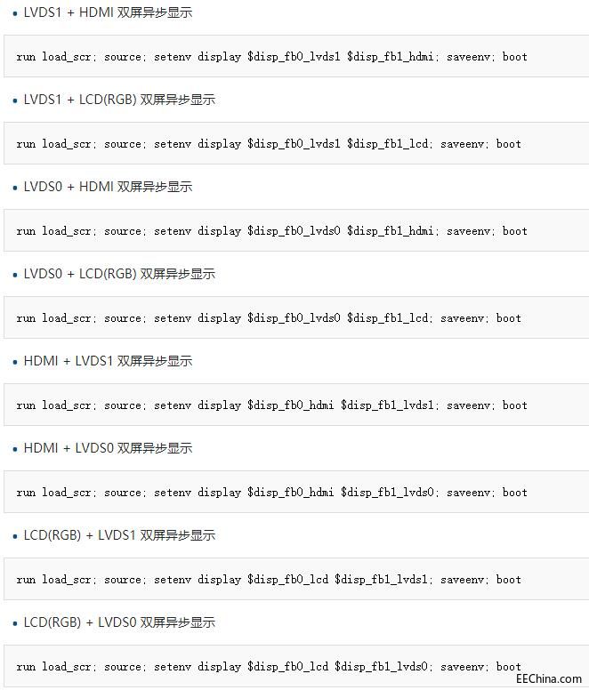

3.4 双屏异步显示

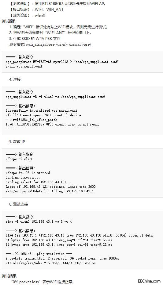

4.1 RTL8188 模块功能演示(
WIFI
Client)

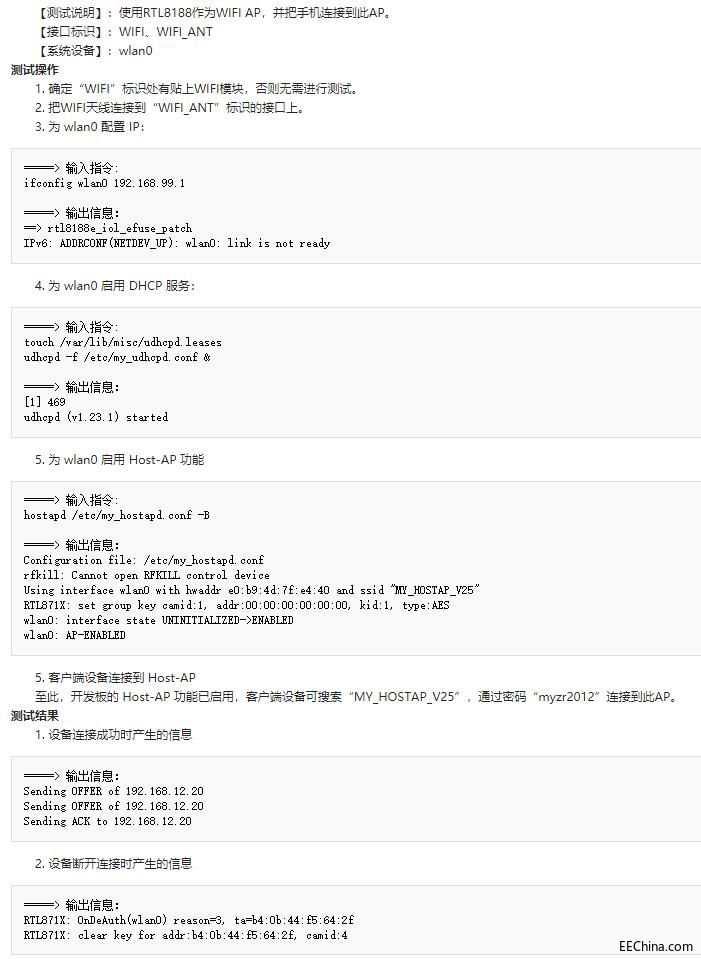

4.2 RTL8188 模块功能演示(WIFI AP mode)

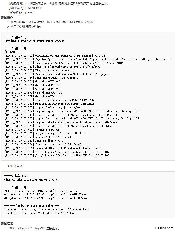

4.3 EC20 模块测试

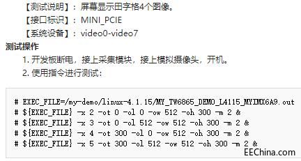

4.4 4路视频采集模块(选配)测试
