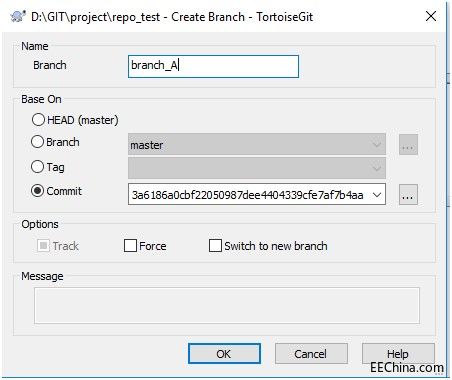

         Show log中,可以看到当前master的最新版本是ver2。如果我们希望回到ver1版本进行文件更改,我们并不能在masterReset “master” to this …回退到ver1,然后更改完成直接commitpush,这样GIT会报错,这也违背了GIT版本管理的宗旨。但是实际工程开发过程中,这种情况又很可能会发生。怎么办?可以新建分支(Branch)来解决这个问题。
         弹出Create Branch窗口中,输入Branch的名称(可以随意起个比较合适的名称),如这里的Branch_A,默认选中Commt,点击OK 3.jpg
