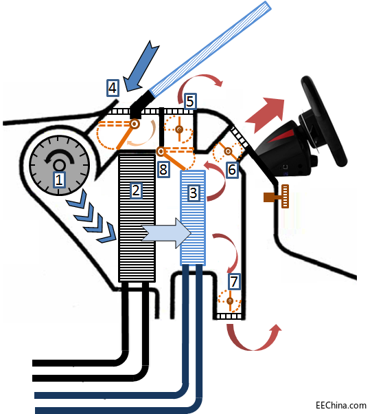

图1所示为HVAC系统的侧视图。关键组件用数字标记,箭头指示空气流动的方向。图1中的部件4至8所示为风门执行器。橙色虚线表示风门移动的区域,而橙色实线代表风门。HVAC系统中的风门执行器的数量取决于系统的整体复杂性——属于单区域还是多区域HVAC。
图 1:由八个部件组成的汽车HVAC:1 =鼓风机,2 =蒸发器,3 =加热器,4 =进气风门,5,6和7 =空气分配风门,8 =空气混合风门
风门执行器
空气通过管道在HVAC系统中流动;风门通过全部或部分打开或关闭管道的分段,控制空气的流动方式。风门执行器(也称为阻尼器)是移动风门的电气设备。
汽车HVAC系统中有三类风门执行器:
•        进气风门执行器(图1中的部件4):该风门执行器控制调节空气源——车外空气或车内的再循环空气。该风门执行器位置可由驾驶员使用再循环按钮或由HVAC系统根据车内空气质量传感器的数据进行控制。
•        空气混合风门执行器(图1中的部件8):该风门执行器将暖气(热交换器)和冷风(蒸发器)混合,以达到设定的空气温度。
•        空气分配风门执行器(图1中的部件5、6和7):该类风门执行器的数量根据车辆类别而不同,用于分配车厢内的空气。
