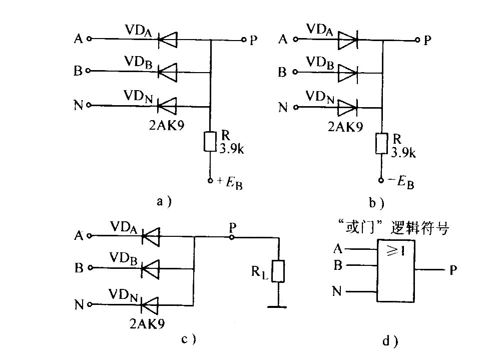

如图a所示,用于正逻辑系统,称为正或门.
如图b所示,用于负逻辑系统,称为负或门.
省略门
电阻
的或门
如图c所示.
d图为"或门"逻辑符号.
