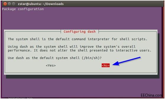

         接着使用如下命令修复/bin/sh指向dash而不是bash或其他支持的shell的错误。
sudodpkg-reconfigure -plow dash
         会弹出如图所示界面,选择并回车。

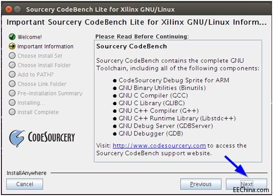

./xilinx-2011.09-50-arm-xilinx-linux-gnueabi.bin 4.jpg

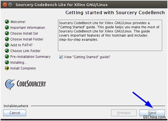

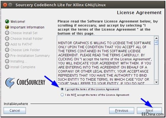

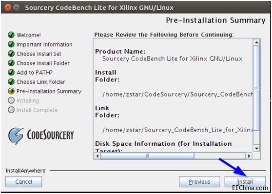

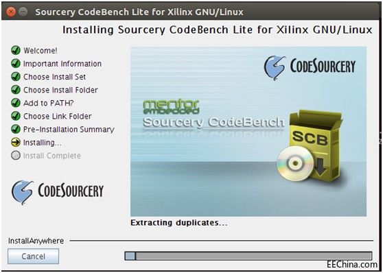

         安装过程,按照下面图示进行设置安装。

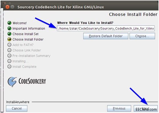

         Where Would You Like to Install?用于设定程序安装路径,这里使用本机的默认路径,若要更改路径,请一定记着路径,后续会用到。
/home/zstar/CodeSourcery/Sourcery_CodeBench_Lite_for_Xilinx_GNU_Linux 9.jpg 10.jpg 11.jpg 12.jpg 13.jpg 14.jpg 15.jpg

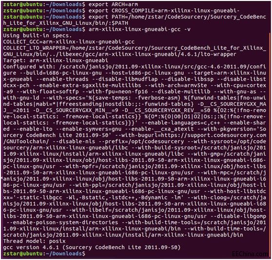

4 配置环境变量
         Terminal中输入如下3export命令更改环境变量。注意第三个exportPATH必须和实际安装的路径一致。
export ARCH=arm
exportCROSS_COMPILE=arm-xilinx-linux-gnueabi-
exportPATH=/home/zstar/CodeSourcery/Sourcery_CodeBench_Lite_for_Xilinx_GNU_Linux/bin/PATH
运行如下命令,若打印版本信息,即编译环境搭建成功。
arm-xilinx-linux-gnueabi-gcc -v
