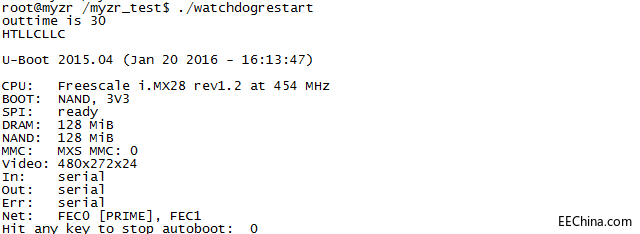

”,全称Watchdog timer,是一个在软件出错的时候可以复位计算机系统的硬件定时器。通常一个用户空间守护进程会在正常的时间间隔内通过/dev/watchdog 特殊设备文件来通知内核的Watchdog驱动,用户空间一切正常。如果用户空间出现问题(如RAM 错误,内核BUG 等),则通知将会停止,然后硬件Watchdog 将在超时后复位系统。
测试程序中打开/dev/watchdog 设备文件,启动了Watchdog,每过一秒钟喂狗一次,系统不会重启。
测试程序中打开了/dev/watchdog 设备文件,启动Watchdog,程序进入循环状态,由于没有喂狗,30 秒后系统复位。
