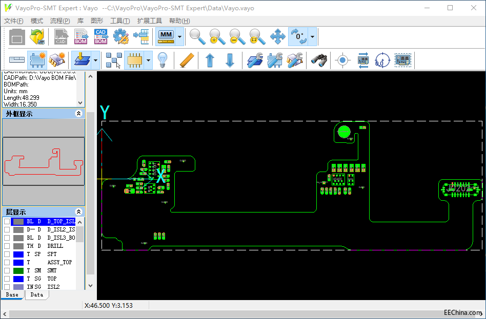

1)       读入CAD数据
软件还原PCB图像,且把元件面别进行区分

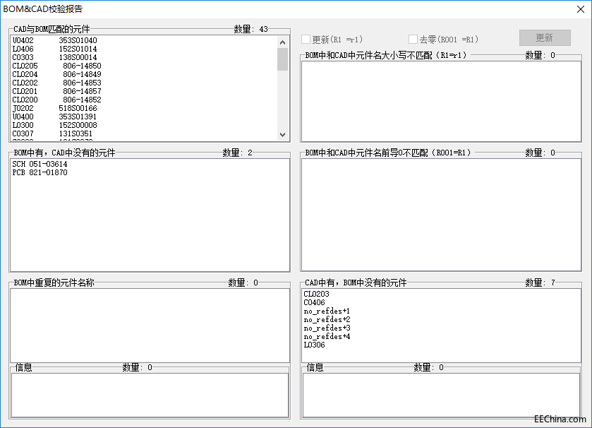

2)       读入原始BOM数据
首先自动校验BOM数据是否存在数量和位号重复等差异,然后和已读入ODB++ 元件位号名称相结合比对校验,如果有差异软件自动报告

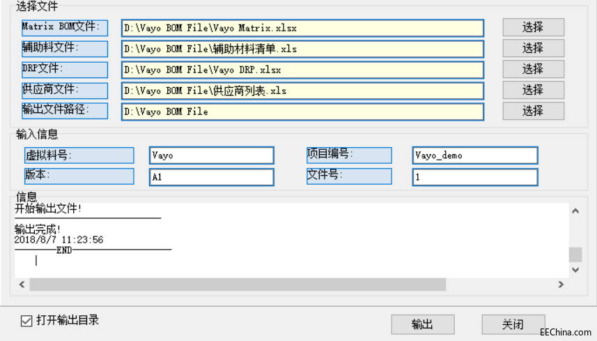

3)       加载不同版本BOM物料采购厂商对应清单
4)       加载不同版本BOM差异清单

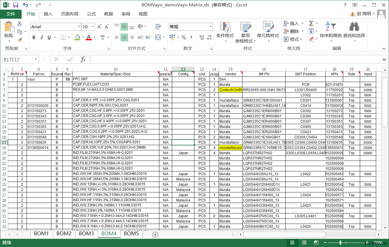

软件自动进行校验比对输出N份标准BOM
