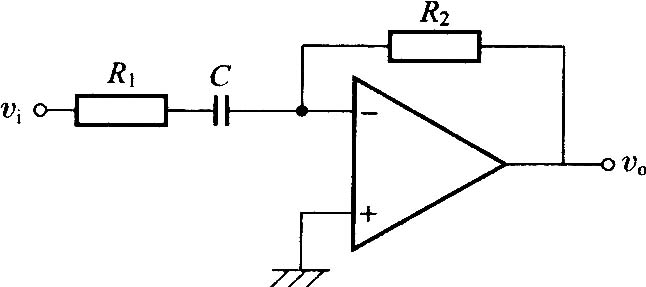

一阶旁路滤波器
发布时间:2011-3-2 10:44 发布者:
circuit_share

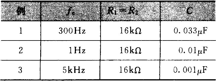

滤波器
设计值例:
