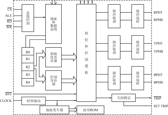

2?2SA8282工作原理
图2为SA8282原理框图,其内部主要工作原理包括三个部分:
(1)接受并存储微处理器初始化命令和控制命令
主要有总线控制、地址/数据总线、暂存器R0~R2、虚拟寄存器R3~R4及24位初始化寄存器和24位控制寄存器构成。它以控制字的形式来实现。在工作之前,先进行初始化,即从微处理器向初始化寄存器和控制寄存器输入控制字,进行系统参数设置。
(2)从内部ROM读取及产生PWM调制波形
它由地址发生器、波形ROM及相位和控制逻辑所构成。由于调制波于90°、180°、270°对称,所以波形ROM中仅存0~90°的波形瞬时值,SA8282根据地址发生器的信号直接从波形ROM中读取波形数据,然后通过相位控制逻辑,把它组成0~360°的完整波形和三相波形,而不需要微处理器的帮助。
(3)三相输出控制电路
每相输出控制电路又由脉冲取消和脉冲延时电路构成。脉冲取消电路用来将脉冲宽度小于取消时间的脉冲去掉。延时电路保证死区间隔,以防止在转换瞬间桥路开关器件出现直通现象。

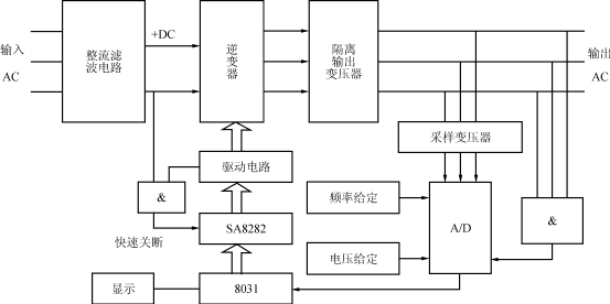

静止逆变器的硬件结构如图3所示,它主要有下列几个部分组成。
3?1控制电路
8031单片机最小系统及少量的扩展外围芯片和SA8282三相PWM产生器构成本系统控制电路。单片机除完成SA8282的初始化、输出脉宽控制、频率控制外,同时完成开环、闭环控制算法的运算及数据处理,模拟信号与数字信号的检测、保护功能的逻辑判断等。
由于SA8282和单片机使用同一个晶体振荡器,故同步性能稳定,漂移小。
图3逆变器原理框图
图4程序流程图
3?2驱动电路
驱动电路由EXB840构成。SA8282输出PWM信号通过驱动模块EXB840直接驱动IGBT管,隔离性能好,抗干扰能力强,同时具有过流检测及切断电路等功能。一旦EXB840检测到过流信号,则快速向SA8282发出保护高电平,封锁各路IGBT驱动信号,高速切断电路,关断IGBT。
3?3主电路
其形式为AC/DC/AC逆变电路。将输入的三相交流电压经整流、滤波后以直流电压供给逆变器。主开关器件选用日本富士公司IGBT6单元模块,加上缓冲电路构成本系统三相逆变器,输出采用隔离降压变压器,满足不同输出电压的要求。

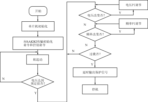

软件程序设计是整个逆变器控制的核心,它决定逆变器的输出特性,如电压、频率范围及稳定度、谐波含量、保护功能的完善,可靠性等。图4为本系统的程序流程图。
主程序中,SA8282初始化命令和控制命令的参数计算及设置,主要用于确定频率调节范围、死区时间、输出电压幅值、中心频率等。

软起动为系统开机时输出电压由低逐渐升高的缓变过程。如图5(a)所示。
电压、频率调整是将A/D转换的数据经计算处理后,去控制SA8282输出的电压、频率。当外接负载达到额定负载120%时,系统延时一段时间后起动过载保护程序,关断SA8282,达到封闭IGBT的目的。
