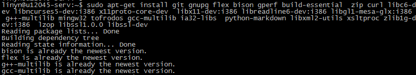

3 安装编译
Android
系统所需要的库
(详细信息,请看网站http://source.android.com/source/initializing.html)
sudo apt-get install git gnupg flex bison gperf build-essential \ zip curl libc6-dev libncurses5-dev:i386 x11proto-core-dev \ libx11-dev:i386 libreadline6-dev:i386 libgl1-mesa-glx:i386 \ g++-multilib mingw32 tofrodos gcc-multilib ia32-libs \ python-markdown libxml2-utils xsltproc zlib1g-dev:i386 \ lzop libssl1.0.0 libssl-dev

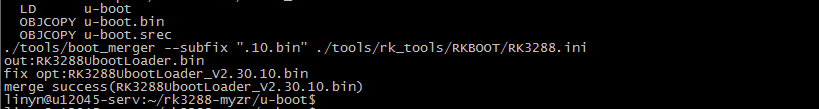

5.2 编译uboot
进入U-BOOT代码目录
$ cd ~/rk3288-myzr/u-boot/
设置配置文件
$ make rk3288_defconfig
编译
$ make
目标文件
