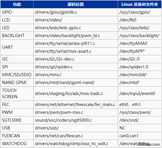

2  驱动及相关设备文件
评估板对应的Linux-3.14.54版本及对应的源码文件和设备见下表:
设备树主文件:arch/arm/boot/dts/imx28-evk.dts
设备树基础文件:arch/arm/boot/dts/imx28.dtsi
管脚功能文件:arch/arm/boot/dts/imx28-pinfunc.h
注意:想详细查看寄存器,请查看“MCIMX28RM.pdf”文件。
