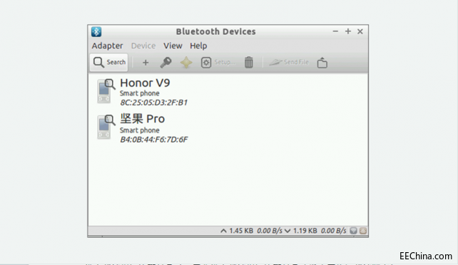

2.11  蓝牙测试
MY-RK3288-EK314 评估板使用的Bluetooth芯片型号为AP6335
1)步骤一
打开蓝牙,点击“Prefrences”->“Bluetooth Manager”
2)步骤二
搜索蓝牙,点击"Search"
