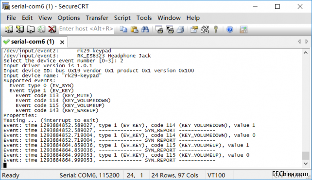

# evtest
2)选择测试设备
Select the device event number [0-2]: 2
输入“gpio-keys”对应的序号,这里是2
3)进行交互测试
在终端会看到“Testing ... (interrupt to exit)”,这时我们按下或松开SW1、SW2。会看到如下类似信息:
Event: time 1452590477.115958, type 1 (EV_KEY), code 114 (KEY_VOLUMEDOWN), value 0
Event: time 1452590477.115958, -------------- SYN_REPORT ------------
Event: time 1452590478.415953, type 1 (EV_KEY), code 115 (KEY_VOLUMEUP), value 1
其中“value 1”信息是在按键被按下的时候被输出,“value 0”信息是在按键被松开的时候被输出。
3)结束测试
按计算机上的“Ctrl”+“C”可结束按键测试程序。

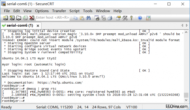

1)断电重启设备,查看当前系统时间和硬件时间。
查看当前系统时钟命令如下:
# date
系统输出信息如下:
Thu Aug 6 05:35:17 UTC 2012
2)查看当前RTC芯片时钟命令如下:
# hwclock
系统输出信息如下:
Thu Aug 6 05:35:59 2012 0.000000 seconds
3)设置系统时钟,并同步到RTC芯片
设置系统时钟命令参考如下:
# date -s "2013-03-28 12:30:30"
将系统时钟写入硬件时钟命令如下:
# hwclok –w
4)断电重启评估板,查看当前系统时钟和硬件时钟
请参考第1步
5)测试结果
执行第3步以后看到的时钟为新设定的时钟。
2.8.3 附图
