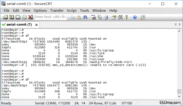

【接上一章节MY-RK3288-EK314 L31079 测试手册(1)】
2.3.3 附图

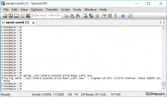

2.4 音频测试
2.4.1 测试说明
这项测试是通过播放音频文件验证评估板的音频功能。
2.4.2 测试方法
1)准备测试
连接音频输出设备到底板正面的音频座子,音频座子在底板正面“P15”。
2)执行测试
使用aplay播放一个视频,示例命令如下:
# aplay /usr/share/sounds/alsa/Rear_Left.wav
上面这条命令会使用aplay播放命令中指定的文件。
3)测试结果
执行上面的测试命令后会听到音频设备输出的声音。
2.4.3 附图

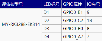

2.5 标准GPIO测试
2.5.1 接口属性
2.5.2 测试方法

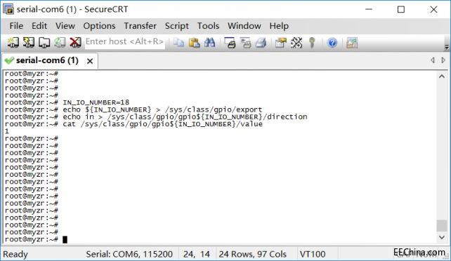

2)GPIO输入测试
设置需要测试的GPIO的IO序号
# IN_IO_NUMBER=18
导出GPIO
# echo ${IN_IO_NUMBER} > /sys/class/gpio/export
设置GPIO方向
# echo in > /sys/class/gpio/gpio${IN_IO_NUMBER}/direction
查看输入电平
cat /sys/class/gpio/gpio${IN_IO_NUMBER}/value
