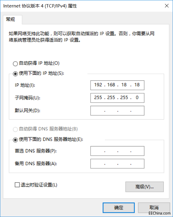

1) 测试说明
设置计算机有线网卡IP为192.168.18.18

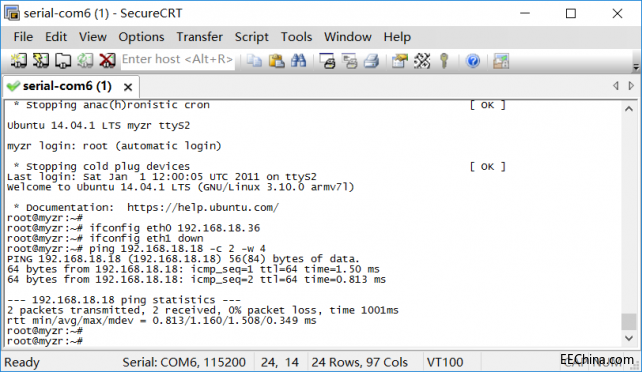

2) Eth0连接测试
连接网线:将评估板“eth0”对应的接口与计算机有线网卡的接口用网线相连接
设置评估板IP:
# ifconfig eth0 192.168.18.36 # configure the eth0
执行测试命令:
# ifconfig eth1 down # eth1 to be shut down
# ping 192.168.18.18 -c 2 -w 4 # send ICMP to HOST
观察测试结果:系统会输出类似如下信息:
--- 192.168.18.18 ping statistics ---
2packets transmitted, 2 packets received, 0% packet loss
测试结果:“0% packet loss”表示测试通过
附图

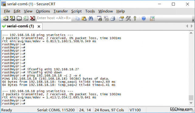

3) Eth1连接测试
连接网线:将网线插入“eth1”对应的评估板接口,网线另一端保持与计算机有线网卡的接口连接。
设置第2个网口IP:
# ifconfig eth1 192.168.18.27 # configure the eth1
设置后系统会输出第2个网口的工作状态信息,类似如下:
smsc95xx 1-1.1:1.0 eth1: link up, 100Mbps, full-duplex, lpa 0x4DE1
执行测试命令:
# ifconfig eth0 down # eth0 to be shut down
观察测试结果:系统会输出类似如下信息:
附图

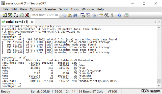

1) 往SD卡槽插入设备
插入SD卡到底板SD卡接口,输入以下命令:
# df
2) 结束测试
SD卡弹出后拨出SD卡即结束测试。
