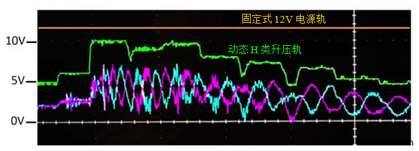

为解决以智能家居为核心的应用问题,TI 最新的扬声器放大器拥有了先进的内置功耗管理功能。这一专有的混合调制方案可将 >12-V 系统中的待机电流损耗降至最低,同时采用音频信号包络跟踪算法的板载 H 类升压设置,能够将电池供电系统的电池续航时间延长多达 40%。图 2 说明了受算法控制的多步升压,尤其是在播放音频且增益较低的情况下,是如何显著节约固定式 12V 电源轨的功耗的。
图 2:H 类多步升压轨为固定式 12V 电源轨显著节省功耗
