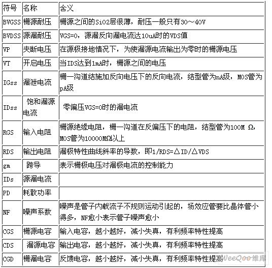

  二、场效应管的主要参数及选用
  为了正确安全运用场效应管,防止静电、误操作或储存不当而损坏场效应管,必须对场效应管主要参数有所了解和掌握。场效应管的参数多达几十种,现将主要参数及含义列于表1,作为参考。
表1 场效应管主要参数及含义
