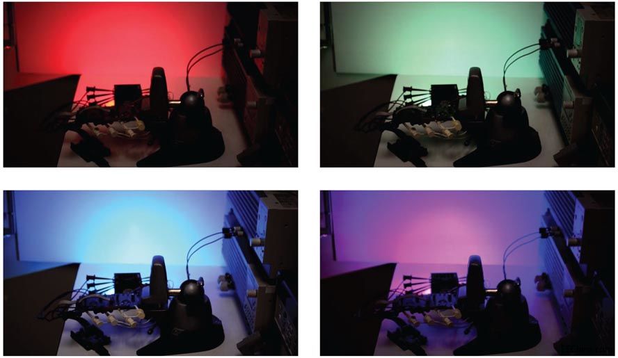

红、绿、蓝(RGB)LED可用于建筑和舞台照明系统,用以形成明亮的投影色彩——有时会在RGB组合中添加白色LED,从色调、饱和度和亮度方面扩展色彩范围(图1)。无论色彩分量有多少,都必须精确控制每个色彩分量的亮度,以便对色彩进行预测或是补偿LED之间的色差。可用色彩的数量取决于每个组成色的可分辨亮度级的数量。一些系统提供分辨率低至全亮度1/256(8位)。也可能实现更高的分辨率,并产生更多的色彩(图2),形成更强的控制力。

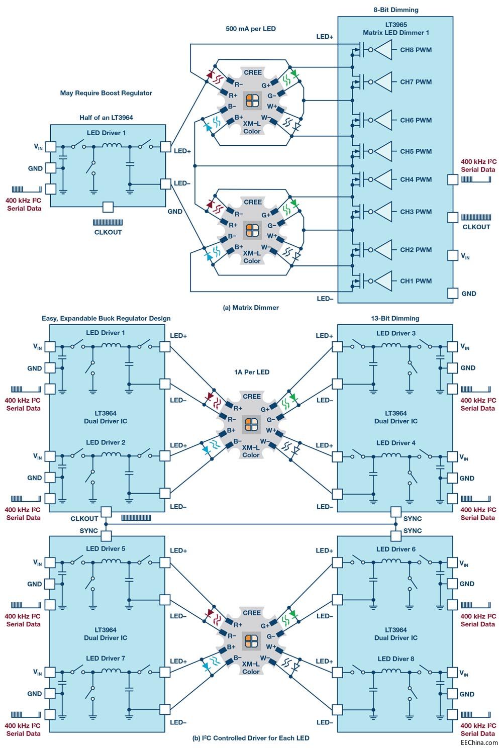

图3所示为RGBW LED的两种驱动和调光方法。第一种是矩阵LED调光器方案,它曾经是高功率RGBW LED阵列的最佳数控方式。第二种是直接驱动方案,它采用四个分立的数字增强型LED驱动器,每种色彩(R、G、B和W)各一个,更精确、更高效、纹波更低。在这种系统中,每个单独的LED或LED串的电流或PWM调光波形均由其自己的LED驱动器和控制信号驱动,如图2所示。在矩阵调光器方案中,单个LED调光器可控制多达8个LED的PWM电流。该系统额外需要一条高压线和一个低输出电容降压LED驱动器,用于驱动LED串。高压轨可能需要一个额外的升压调节器,LED电流(来自低输出电容降压驱动器)可能有高纹波。
图2.I2C控制的LT3964 RGBW LED驱动器可为舞台或建筑照明装置中使用的高功率LED提供前所未有的色彩控制能力。驱动器解决方案通常提供8位色彩分辨率。基于LT3964的解决方案可实现13位色彩分辨率——使用本文中介绍的比较简单的降压驱动设置可以轻松实现。
图3.大型RGBW LED阵列的两种供电和色彩控制(分量调光)方法:(a)使用LT3965的矩阵调光器与(b)LT3964直驱解决方案。LT3964非矩阵解决方案具有更出色的色彩控制能力,卓越的效率和更低的纹波。

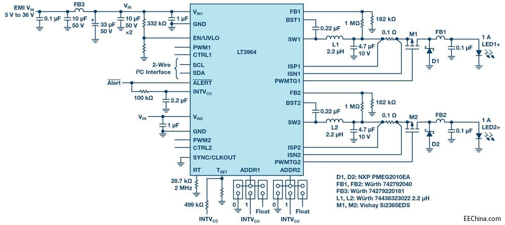

I2C串行通信功能简化了每个LT3964支持的两个独立高电流LED通道的模拟和PWM调光功能,在单个I2C总线上有多达八个不同的LT3964地址。例如,图4中的2 MHz双通道1A降压LED驱动器示例电路具有高效率和超小尺寸等特点,可将其更改为通过34 V至36 V输入为每个通道提供高达30 V的LED电源(如数据手册中所示),效率高于90%。
图4.2 MHz双通道1A(或以上)降压LED驱动器演示电路DC2424A具有高效率和紧凑布局的特点。如数据表所示,可将其更改为通过34 V至36 V输入为每个通道提供高达30 V的LED电源——效率高于90%。

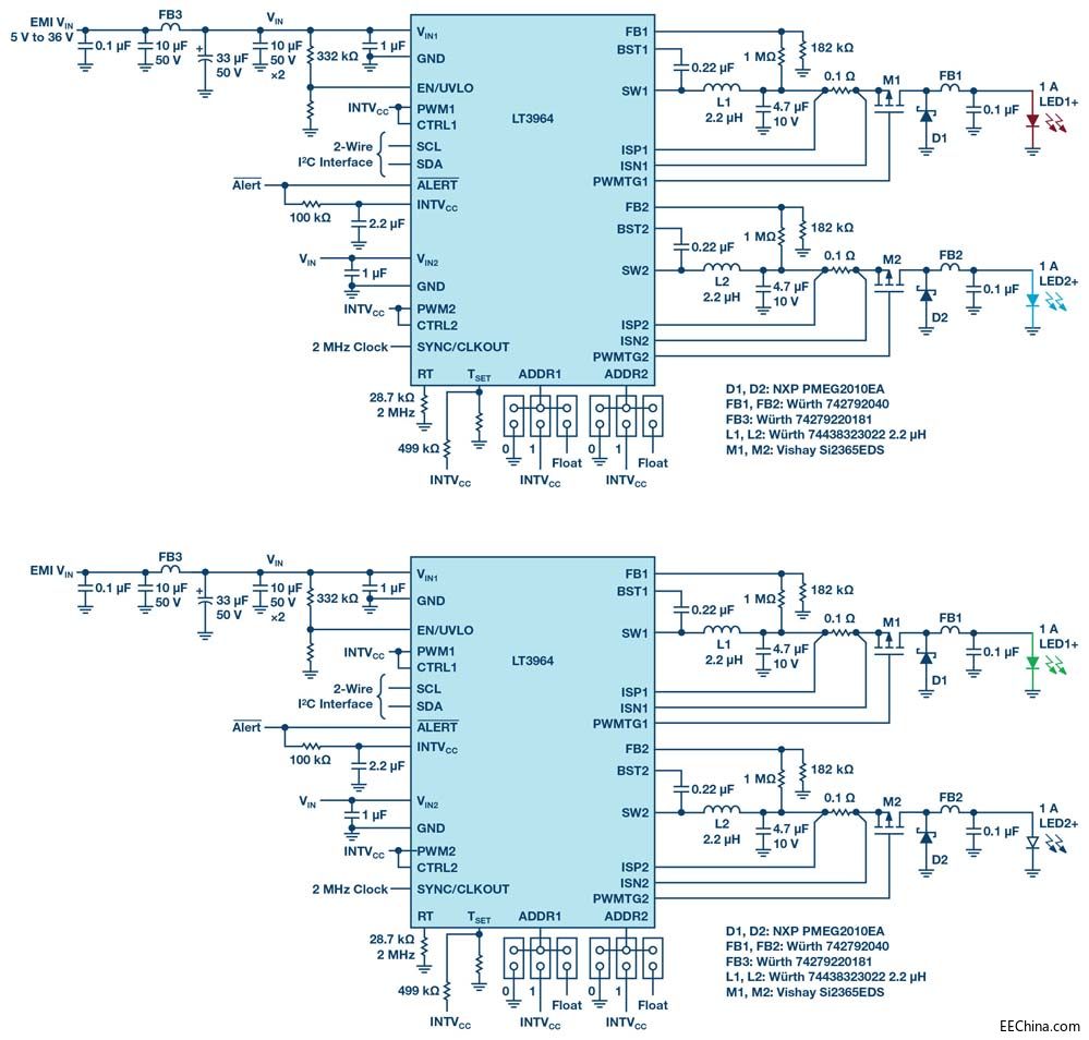

两个LT3964驱动器足以用1 A(或以上)驱动单个或一串RGBW LED,如图5所示。虽然RGBW色彩通常以1:256、8位分辨率控制,但LT3964可以为每个通道提供高达1:8192、13位的PWM调光功能以及1:10的模拟调光功能——全部由I2C控制。
图5.可以用两个LT3964驱动器以1A以上的电流驱动单个或一串RGBW LED。每个RGBW分量色彩均受调光分辨率(通常为1/256或8位分辨率)的限制。基于LT3964的解决方案可提供更高的分辨率,可为每个通道实现高达1/8192或13位PWM调光功能以及1/10的模拟调光功能——全部由I2C控制。
这种直驱方法允许分量RGBW LED在亮度和电压方面存在较大差异——每个通道完全独立。在此示例中,单个Cree RGBW LED由四个LT3964通道驱动,每个通道输出1A电流。通过简单更改数字寄存器,亮度和色彩控制可扩展至1:8192 PWM调光,并且1/10模拟调光可支持每个红、绿、蓝、白LED。对色彩的唯一真正限制是LED本身。实际上,如果需要,如此强大的混色控制能力允许对LED进行色彩校正。

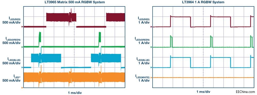

图6展示了该4通道双IC解决方案的低纹波输出电流,与上面提到的更高纹波矩阵LED调光器解决方案形成对比。显然,非矩阵直驱LT3964解决方案的LED电流波形比矩阵调光器解决方案更清晰;矩阵调光器解决方案由于输出电容较小,所以其纹波含量较高。
图6.与更高纹波矩阵LED调光器解决方案相比,4通道双降压LED驱动器解决方案的纹波电流较低。LT3964的LED电流波形比调光器解决方案清晰。

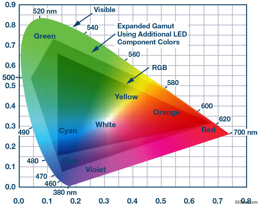

LT3964非常灵活,可支持需要四个以上色彩分量的系统。RGB(W) LED的色域如图7所示。当需要更宽的色彩范围时,可以添加两个额外的LED元件,例如琥珀色、额外绿色甚至青色LED。要驱动其他分量色彩,只需将另一个LT3964连接到同一I2C总线即可。
图7.可见色域包括RGB色域中不存在的色彩。当需要扩展范围时,只需添加一个连接在同一I2C总线上的LT3964,即可添加两个额外的LED元件,例如琥珀色、额外绿色甚至青色LED。

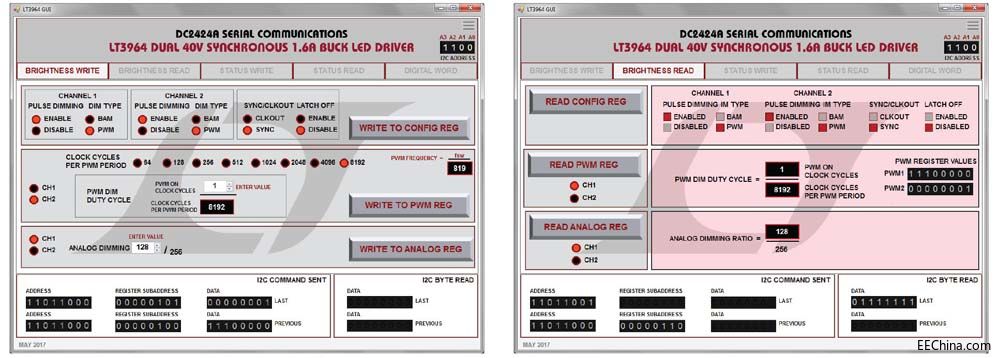

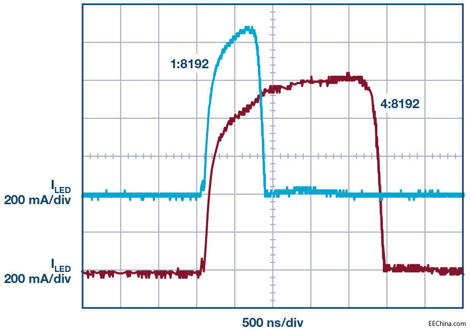

LT3964具有基于I2C的13位(1:8192)PWM调光功能。通过写入每个通道的两个PWM调光寄存器来设置PWM调光占空比和频率,如图9所示。图10所示为结果形成的ILED波形。通过一系列快速I2C写操作,可以轻松更新多达16个不同的通道(每个通道两个地址,总共八个
图9.LT3964具有13位(1:8192)PWM调光功能和I2C。通过写入各通道的两个PWM调光寄存器设置PWM调光占空比和频率。此处,通道2设为1:8192调光,而通道1则设为128:256模拟调光。
图10.ILED波形,所示为1:8192调光。
图11.LT3964 DC2424A演示电路可通过QuikEval借助免费的图形用户界面进行控制。在每个页面上,可以设置寄存器元件,然后通过USB和Linduino DC2026C演示电路按下按钮即可发送I2C写命令或读命令。可以为任何地址设置IC地址位,该图形用户界面可以同时与多个LT3964 IC通信。

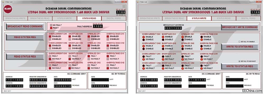

图12.I2C寄存器包括故障保护设置和读取。LT3964可以通过其ALERT引脚和I2C状态寄存器报告每个通道的故障。仅在状态寄存器单独使能且发生故障时才会报告故障。可以使能、报告和读取两个通道的开路LED、短路LED、过流和过压反馈故障。也可以禁用和忽略这些故障。

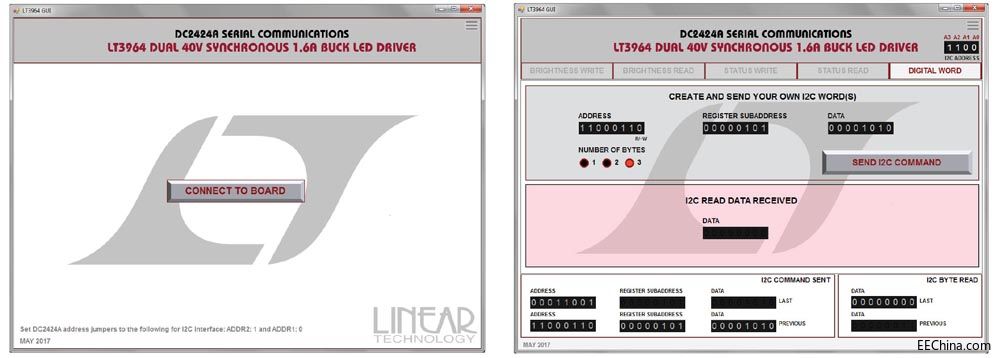

通过I2C可以轻松生成原型并评估LT3964 LED系统。ADI公司已经创建了一个演示电路,其中包括用于测试串行通信的图形用户界面。当通过USB用Linduino®One演示电路(DC2026C)连接到PC时,该系统使用QuikEval™程序。演示电路手册中包括快速入门指南,其中描述了连接和评估LT3964演示电路DC2424A的方法。简而言之,当通过DC2026C (Linduino)连接到USB时,可以对LT3964演示电路串行通信进行评估,一次一个命令。
图9、11和12显示了LT3964演示电路易于使用的图形用户界面页面。在每页上,可以设置寄存器元件,然后通过I2C串行总线进行更新。可以更新每个通道的模拟和PWM调光寄存器,以及状态使能位、全局配置寄存器和状态使能位。对于通过总线发送的每个I2C命令,该界面显示了生成的地址、子地址和数据位。也可以通过图形用户界面的读取命令对寄存器进行读回操作。如果在测试期间发生故障,图形用户界面会在左上方显示警报信号(图13),并且可以采取步骤检查故障的性质并通过STATUS和STATUS ENABLE寄存器清除故障。

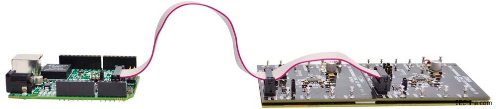

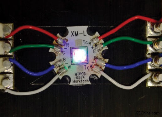

图13.使用图形用户界面和Linduino,通过I2C带状控制排线,可以连接两个现成的DC2424A演示电路,用于驱动RGBW LED或LED串。
在单个RGBW系统中,I2C总线上需要两个独立的IC地址(用于四个LED分量)。默认情况下,图形用户界面会将所有命令发送到默认地址“1100”,但可以更改该地址。该地址显示在每个页面的右上角,可以通过单击数字进行更改。由此,可以通过图形用户界面来控制和读取多达八个地址的调光和状态寄存器。此外,图形用户界面的数字字页面允许用户手动输入任意三个地址、子地址和数据字,并将它们作为I2C命令发送出去。用户可以查阅数据表或图形用户界面的其他页面,生成读和写命令,这些命令显示在屏幕底部的串行数据日志中。
从图13可以看出,使用图形用户界面和Linduino,可以通过I2C控制排线轻松地将两个现成的DC2424A演示电路连接起来。SDA和SCL 2-线I2C线路在总线上共享,警报信号与Linduino排线连接在一起。每个LT3964的ALERT引脚都是一个开路集电极下拉,因此当任何IC上发生故障时,主机都可以检测到。发生这种情况时,图形用户界面会在左上角显示一个红色ALERT标志圆圈。一旦主控微控制器检测到系统故障,就会根据警报响应协议检测和/或清除故障。

图14.使用LT3964双降压驱动器和I2C串行通信的完整高功率RGBW LED数控示意图。两个LT3964足以用1A电流驱动单个RGBW LED或RGBW LED串,实现精准调光,产生可预测且可重复的色彩分量。
