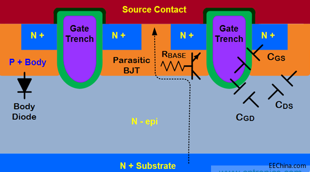

图 1a. 沟槽M O S F E T 的结构及其 电 容

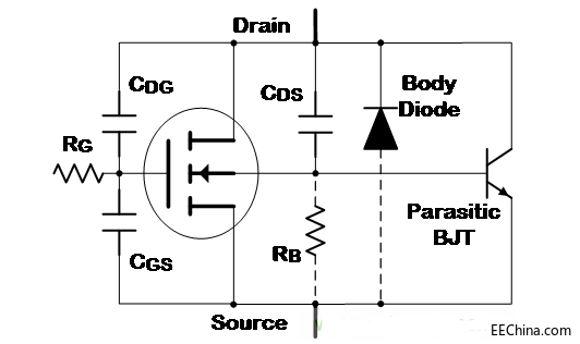

图 1b. 等 效 电 容
与M O S F E T相关的三个电 容的基本定义如图1a和1b所示。以VDS的函数的方式测量这些电 容并不是一件直截了当的工作,在此过程中需要它们中的某些被短路或开路(left floating)。产品资料中最后测量和给出的如下定义的三个值:
CISS = CGS + CGD        COSS = CDS + CDG        CRSS = CGD
在这三个数值中,输入电 容CGS是非线性程度最低的。它是栅极结构和源极之间的电 容,并且不太作为VDS的函数而变化。另一方面,CGD是极端非线性的,对于超结器件而言,在第一个100V内变化范围几乎达到三个数量级。它也有助于在VDS= 0时所看到的对于CISS的微小步长。

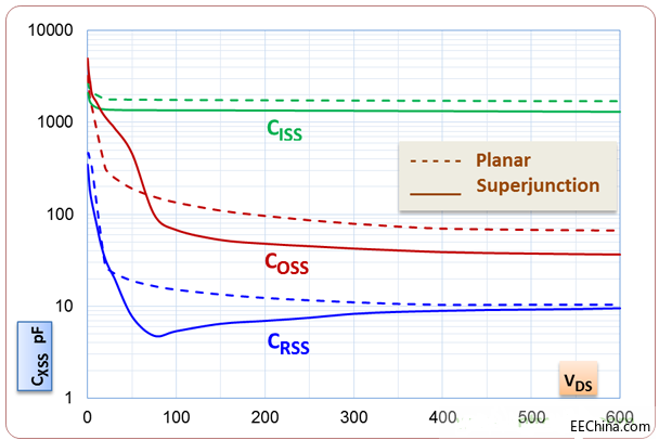

最近,很多人有兴趣了解COSS的特性以及它对高频开 关的影响。这有几个原因,例如,COSS存储的电荷和损耗已经成为实现高频AC-DC转换器的最大挑战。一般来说,任何与电 容相关的损耗都与所施加电 压的平方成正比。正如文献[3]中指出的那样,相同的电 容 器在550V时的储存能量和损耗比12V时高2100倍。随着人们日益关注降低RDSON,导通损耗已经显著下降,但是COSS并没有成比例下降。例如,在早些时候,600V M O S F E T在TO-220时的最低RDSON曾经是340 m。而现在,该数值在600V超结器件中已经下降至65 m。对于电 容而言,在不同的技术之间比较具有相似RDSON值的器件更有意义。图2 比较了两种器件的电 容:一个是SiHP17N60D,它是一种平面器件;另一个是SiHP15N60E,它是一种超结M O S F E T,具有接近但略低的RDSON。请注意,这些数值是以对数刻度绘制的。对于超结器件,COSS在100V时已经从136 pF降低到67 pF,但它也变得更加非线性。在平面器件中,COSS在VDS= 0V与100V时比率为25:1,但现在已经上升三倍达到75:1。在VDS= 0时,COSS值大于输入电 容CISS的情况并不少见。
图 2. 平面M O S F E T与超结M O S F E T的电 容比较

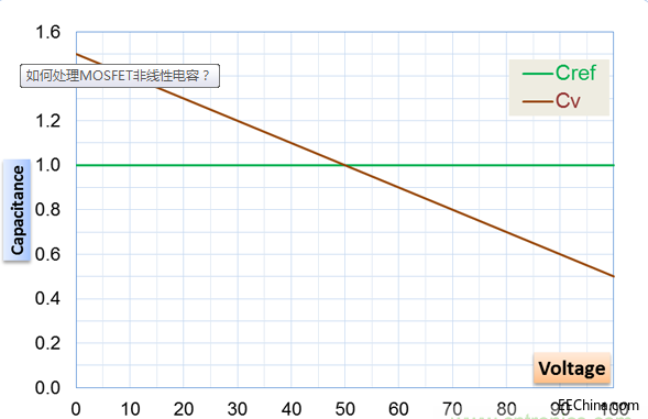

关于电荷和能量的简单方程在推导时存在静态电 容这一隐含假设。对于非线性电 容,必须通过在电 压上分别积分电 容和电荷来导出电荷和能量。为了进一步说明这一点,请考虑图3描述的两个电 容 器。基准值由电 容 器CREF提供。另一电 容 器CV从1.5 x CREF 到0.5 x CREF线性变化。在100V时,它们携带相同的电荷。
观察这两个电 容 器的C x V面积可以清楚地看到这一点,并且也可以通过在电 压上对电 容值进行积分来验证。然而,所存储的能量是完全不同的。如果在电 压上对所存储的电荷进行积分,可以发现,CREF仅具有在100V时所存储能量的83.3%。还可以看到,在75V时,CV所存储电荷比CREF多10%,但两者的能量是相同的。
图 3. 恒 定 电 容与可 变 电 容的对比

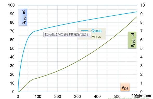

COTR和COER不仅互不相同,而且它们之间差异的程度可作为测量非线性的指标。在我们的例子中,1.5:0.5的电 容范围会在COTR与COER之间产生16.7%的差异。对于SiHP15N60E而言,相同的COTR/COER比率几乎是3.6。对于其他超结器件,电 容范围可能宽于100:1,而且COTR/COER之比可能高于10。图4a突出了SiHP15N60E中存储电荷与能量之间的差异。作为电 压的函数,这两个相关参数的变化率有着显著不同。超大COTR以及由此所隐含的超大总存储电荷,需要在所有的桥配置中加以考虑,尤其是那些运行在ZVS模式下的配置。对M O S F E T的输出电 容放电与对其进行消能(de-energizing)是不太一样的,应当根据COTR进行设计计算,而不应当根据COER。当然,COER和能量对于计算开 关损耗仍然是需要的(参考文献 [3])。

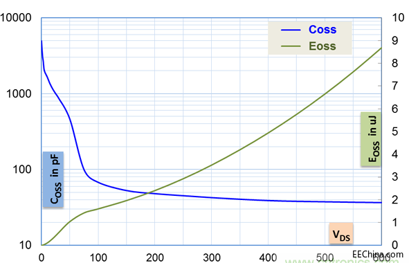

现在应该很清楚了,COSS在任何电 压下的绝对值不再有什么意义。用户也不再需要它。它本身不是与电 路相互作用的电 容,而是定义该行为的存储电荷和能量。如果你考察任何涉及COSS的设计计算,你将会发现,在某种地方,它通过与相关电 压因子相乘而被转化为存储电荷或能量。为了进一步帮助系统设计人员,包括V i s h a y在内的一些M O S F E T制造商目前已经在其高电 压产品资料中除了提供COTR和COER之外,还提供完整的EOSS曲线,如图4b所示。对于100V   M O S F E T,通常把QOSS规定在50%,以帮助在48V ZVS桥接线路中进行死区时间分析。
图4a. COSS储存电荷和能量与电 压的对比
图4b. 电 容和存储能量与电 压的对比
