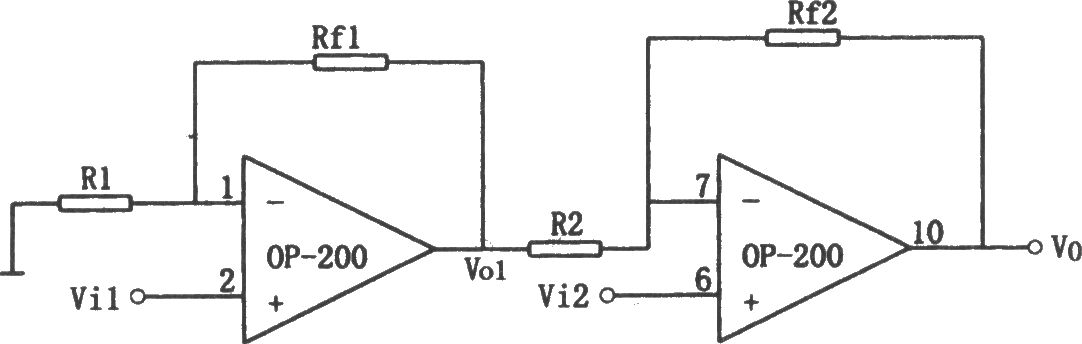

OP200构成的高输入阻抗同相差动放大电路
发布时间:2011-3-1 10:31 发布者:
circuit_share
OP200
差动放大电路

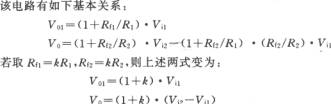

如图所示为高输入阻抗同相差动放大
该电路反相输入端的输入
电阻
较小,而同相输入端的输入电阻表面上看,似乎可以做得很大,但受平衡条件(为减小失调
电压
)的限制,也不可能太大,这对于带载能力较差的信号源而言,都是不适宜的。
