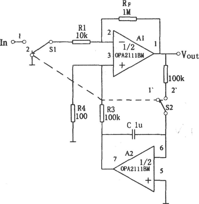

OPA2111BM构成的自动校零放大器
发布时间:2011-3-1 10:30 发布者:
circuit_share
OPA2111BM
放大器
自动校零
如图所示为自动校零放大
。OPA2111偏流极低(≤±4pA),建立时间极短(1μs建立至0.01%精度),噪声很小(8nV/(Hz)1/2、10kHz),经自动校零可使失调
电压
低于5μV,零漂≤0.028μV/C,折算到输入端其零电位调节速率为≤2μV/s,若适当减小积分
电容
C,还可提高零电位调整速度。图中参数对应的电压放大倍数为Av=-RF/R1=-100。
