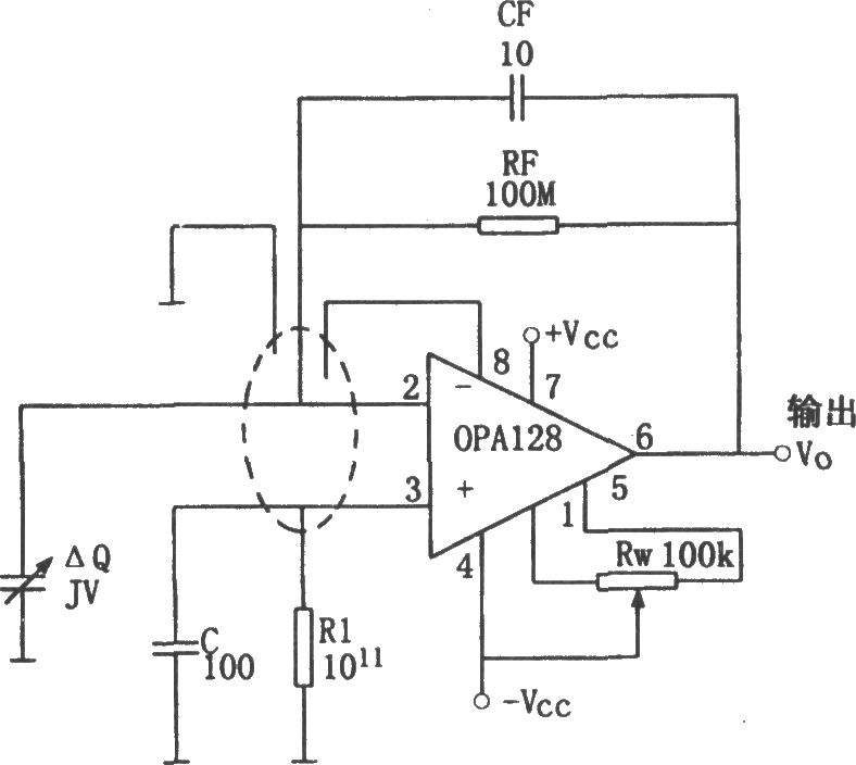

所谓电荷
放大器
是指用于放大来自压电器件的电荷信号的放大
。这类放大电路的信号源的内阻抗极高,同时其电荷信号又很微弱,信号源形成的
电流
仅为pA级,因而要求电荷放大器具有极高的输入
电阻
和极低的偏置电流,否则当放大器的偏置电流与信号电流相近时,信号可能被偏置电流所淹没,而不能实现正常放大。另外,通常意义下的高阻抗(1012Ω)放大电路无法使用。为此常采用静电型集成运放OPA128组成的放大电路。如图所示为OPA128构成的电荷放大器。
