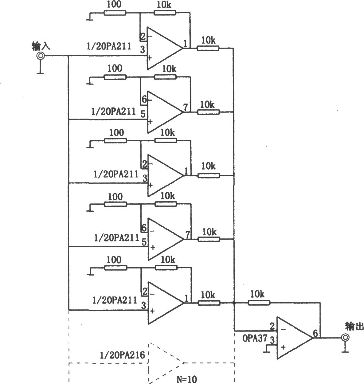

的输入级采用多级并联可以提高放大
的信噪比,这是因为输入信号
电压
经多级并联放大电路放大,再经第二级放大器求和后,可使总输出电压提高数倍。该倍数等于输入级的并联级数。如图给出l0级输入并联放大电路作为第一级,而第二级采用反相求和电路。若输入级为n级并联输入,则信号输出电压将提高规倍,而放大器的噪声电压经第二级求和后的输出仅为单级放大器的n1/2倍,所以放大电路的信噪比约提高n1/2倍。

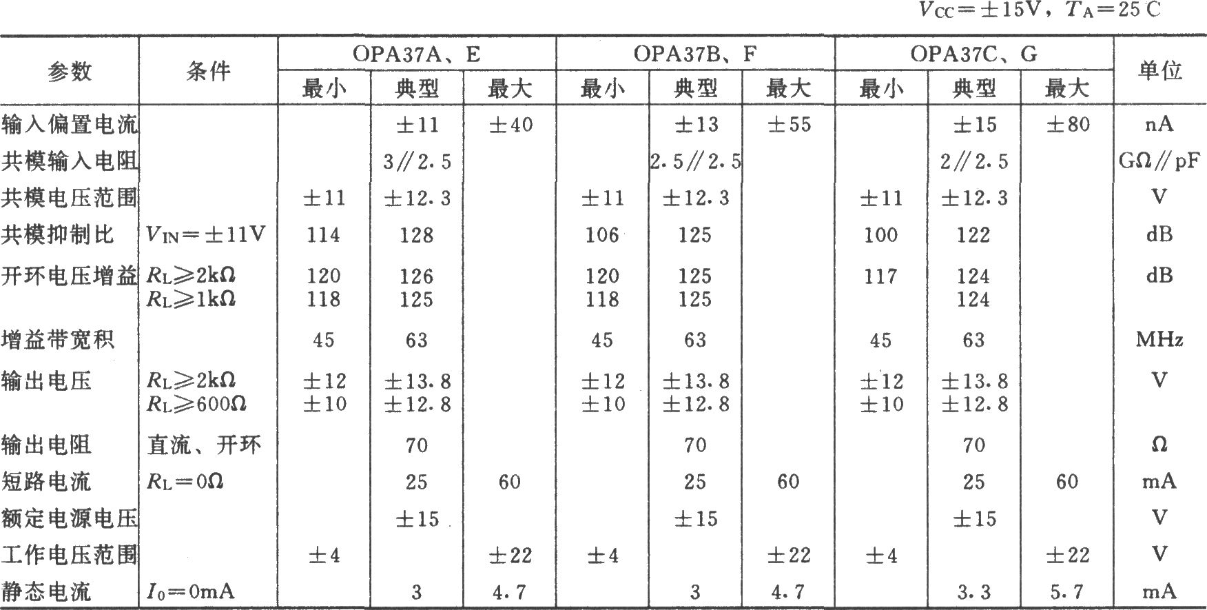

OPA37集成运放的主要参数:
