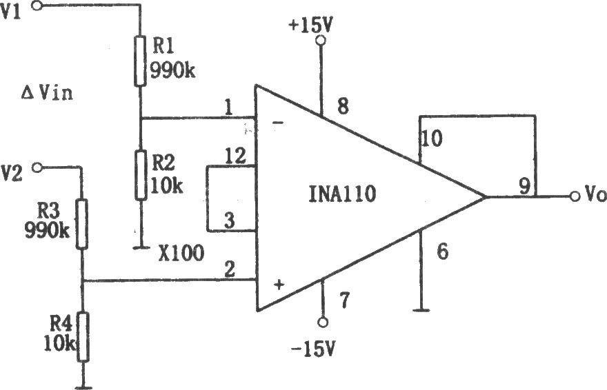

INA110构成的共模电压可达±1000V的差动放大器
发布时间:2011-3-1 10:24 发布者:
circuit_share
INA110
差动放大器
共模电压
如图所示为共模输入
电压
可达±1000V的差动放大
。该电路采用了
场效应管
(FET)输入型仪用
放大器
INA110和输入端
电阻
分压器。反相输入端和同相输入端的分压器分别由R1、R2和R3、R4构成。由于R1=R3,R2=R4,所以分压器的分压比为:
K=R2/(R1 R2)=10/(10 990)=1/100
