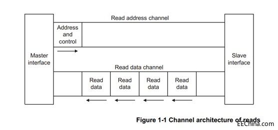

         如图所示,显示了一个读传输如何使用读地址和读数据通道。

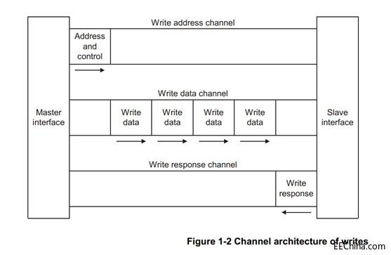

         如图所示,显示了一个写传输如何使用写地址、写数据和写响应通道。

         AXI协议一共定义了5个独立的通道,每一个通道都是由一组控制和响应信号组成的,使用双向的有效(VALID)信号和准备好(READY)信号实现握手机制。
         发送端使用有效信号来指示何时有效数据或者控制信息在通道中是有效的。接收端使用准备好信号来指示何时可以接收数据。读数据通道和写数据通道都包含一个结束(LAST)信号来指示何时一个传输中的最后一个数据出现。
读和写地址通道
         每一个读和写传输都有独立的地址通道。地址通道上有一个传输所需要的全部的地址和控制信息。AXI协议支持以下地址传输机制:
    ●1~16个可变数据个数的突发传输
    ●8~1024bits可变数据位宽的突发传输
    ●跳变、递增和非递增的突发传输
    ●专用的或锁定的传输控制
    ●系统级的缓存、缓冲控制
    ●安全的、专有的传输控制
读数据通道
         读数据通道包含读数据和从从机返回给主机的全部读响应信息。读数据通道包含:
    ● 读数据总线,总线宽度可以是8、16、32、64、128、256、512或者1024bits
    ● 用于指示读传输完成状态的一个读响应信号
写数据通道
         写数据通道实现从主机到从机的写数据。写数据通道包含:
    ● 写数据总线,总线宽度可以是8、16、32、64、128、256、512或者1024bits
    ●为每8bits数据提供一个有效标识位,标示数据总线的每个byte是否有效
         写数据通道信息会被接收端缓存,因此主机在进行写传输时,无需确认上一次写传输的状态。
写响应通道
         写响应通道提供了一种让从机对写传输作出响应的机制。所有的写传输都必须基于完成信号的状态确认传输是否成功。每次突发传输都有一次传输完成的信号响应,注意完成信号只在一次突发传输完成后才产生,而不是为一次突发传输中的每个独立的数据产生。

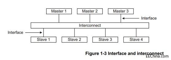

1.2.2 接口和互联
         一个典型的系统包含数个主机和从机设备,这些设备通过互联总线的形式连接在一起,如图所示。
         AXI协议提供单一接口定义的形式来描述这种互联:
    ●在主机与互联总线之间
    ●在从机与互联总线之间
    ●在主机与从机之间
         大多数系统使用以下三种互联方式中的一种:
    ●地址和数据总线共享
    ●地址共享,有多个数据总线
    ● 多层互联,即有多个地址和数据总线
         在大多数系统中,对地址通道的带宽的需求是明显低于数据通道的带宽的。此类系统能够在系统性能与互联复杂性之间达成很好的平衡,通过共享的地址总线与多个数据总线来达成平行数据传输。

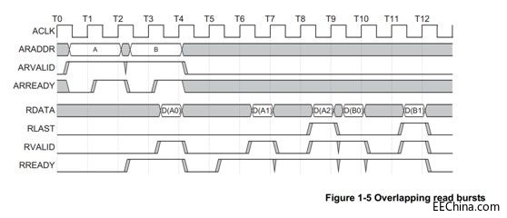

1.3.2 重叠读突发传输实例
         如图所示,在从机接收第一个地址后(ARVALID和ARREADY都为高电平),主机可以接着发起第二个地址。读数据通道送出的数据会遵循突发传输地址写入的先后,即“先来后到”的原则。

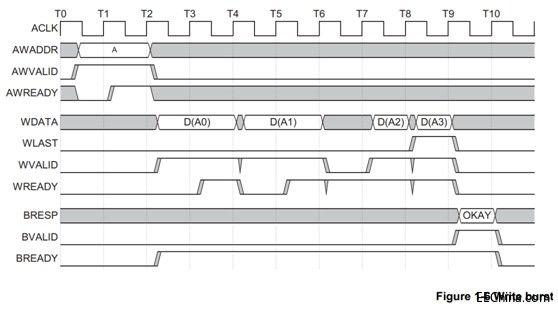

1.3.3 写突发脉冲实例
         如图所示,这是一次突发写传输的例子。写操作开始于主机在写地址通道发送一个地址和控制信息。然后主机在写数据通道上发送所有的有效写数据。在主机发送最后一个写入数据时,WLAST信号变成高电平。当从机接收好所有的数据后,从机通过写响应通道将信息反馈给主机,指示写数据已经被接收,写传输完成。
