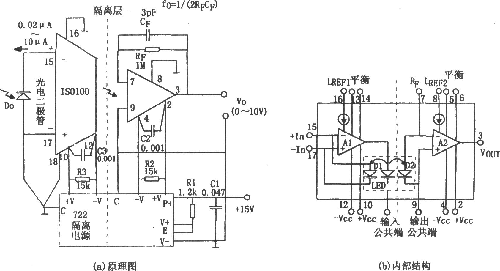

如图所示为光电隔离放大器电路。在自动控制系统、数据采集系统、计算机I/O接口和通信设备中都可能使用光电隔离放大器。光电隔离放大器又称为光电耦合器,这种器件是一种将发光元件与受光元件相对设置并封装在同一外壳中的复合元件。其输入输出之间用光进行联系,而电气完全绝缘,它是一种具有独特性质和功能的固体元件。从功能上讲,光电耦合器的作用与继电器或脉冲变压器一样,可看作是信号耦合装置。该电路采用了ISO100光电耦合线性隔离放大器,它是一种廉价的光电耦合放大器,其内部简化图示于图(b)。

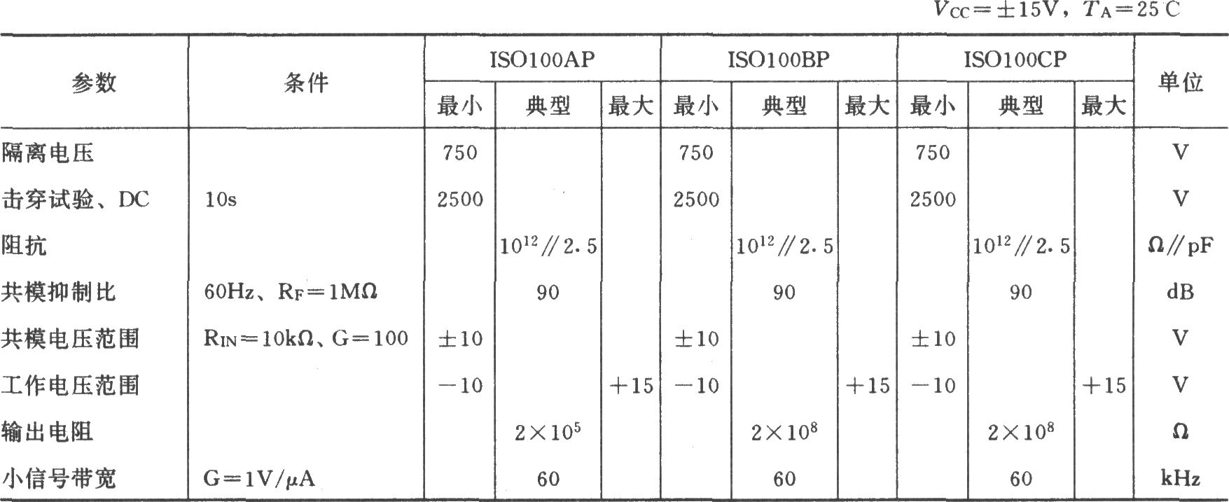

ISO100隔离放大器的主要参数
