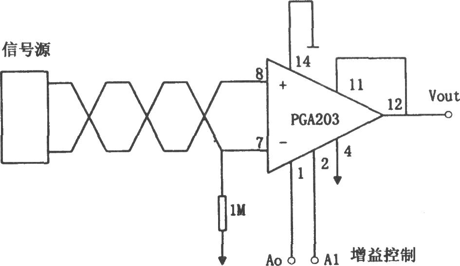

如图所示为浮动信号源增益可编程放大
。该电路采用了数控仪用
放大器
PGA203集成芯片,其可编程增益包括:1、2、4、8(二进制),偏流低(最大值为50PA),建立时间快(2μs可达0.01%),非线性失真小(最大非线性失真为0.012%),共模抑制比高(最小为80dB)。

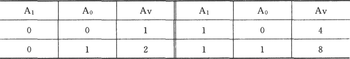

控制端A0、A1电平与增益Av的关系:
