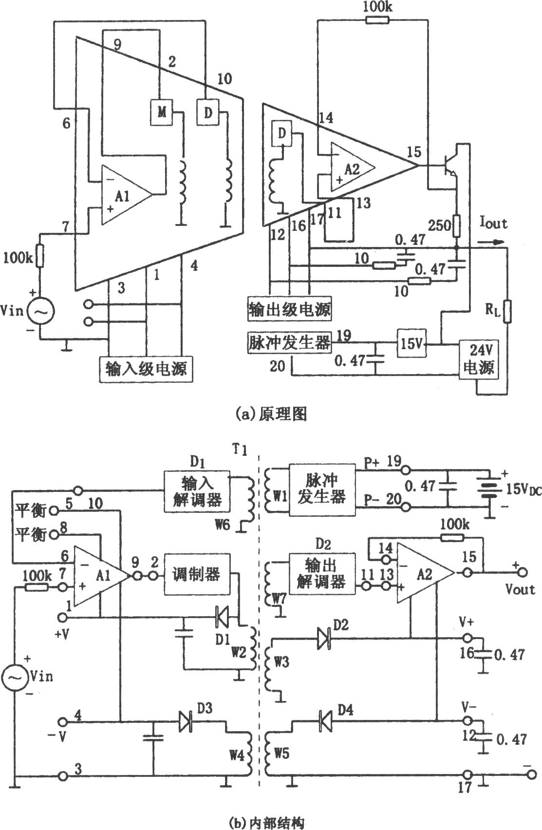

在工业实时控制系统中,为了远距离传送信号,常需要将标准
电压
信号1~5V转换为标准
电流
信号4~20mA,因为传输电流信号时的传输损耗小,电磁干扰低,也容易识别掉电或开路等故障。这里4mA表示零电平,20mA表示最大信号。如图所示为3656隔离
放大器
构成的1~5V/4~20mA隔离转换器。图(b)为3656的内部结构图。

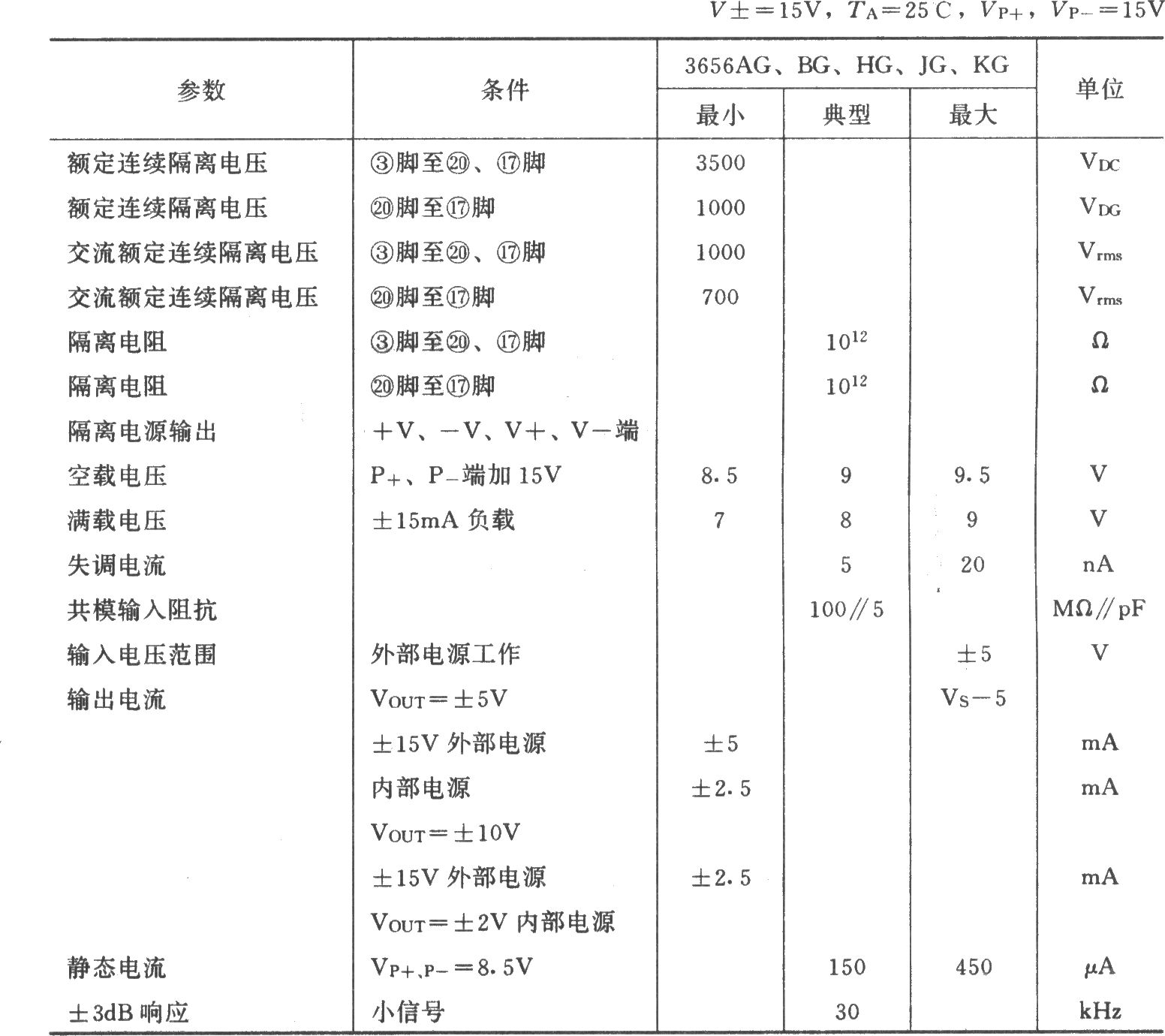

3656隔离放大器的主要参数:
