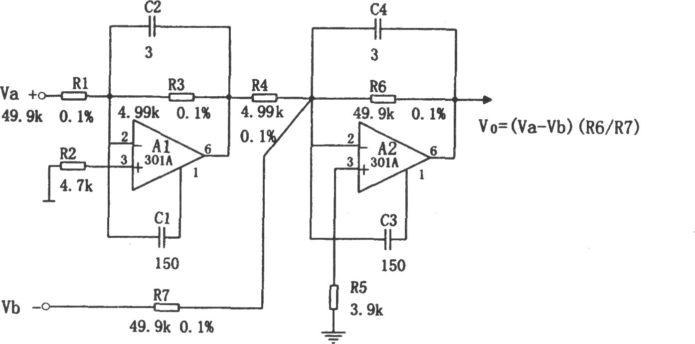

如图所示为共模
电压
可达±l00V的差动输入放大
。在实际应用中,有时需要
放大器
具有高共模输入电压(±100V),为了增强这一特性,往往需要牺牲另外一些特性。能够实现共模输入电压高±l00V的差动输入放大器如图所示。该电路的电压增益只等于1。电路中使用了两片通用集成单运放301。
301集成运放的主要参数(典型值):
