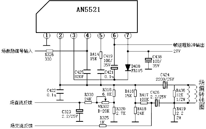

场输出电路:AN5521
发布时间:2011-3-1 10:17    发布者:circuit_share
关键词: AN5521 , 场输出电路
AN5521
1脚:0V——地
2脚:14V——场输出
3脚:27V——场输出电源
4脚:0.8V——场脉冲输入
5脚:-0.2V——回扫启动脉冲输入
6脚:1V——泵电源输出
7脚:27V——电源
