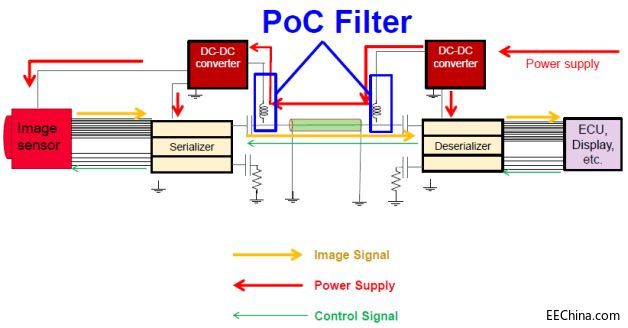

PoC (Power over Coax) 即同轴线传输电力,将电源部分的直流电耦合到传输信号用的同轴线上,到了接收端再通过一个biasT电路将信号与电源分开,就可以省下好多电源线。
如上图,电源线通过PoC filter耦合到中间的绿色同轴线上,再到了摄像头那一端之后被重新分割到DCDC中。

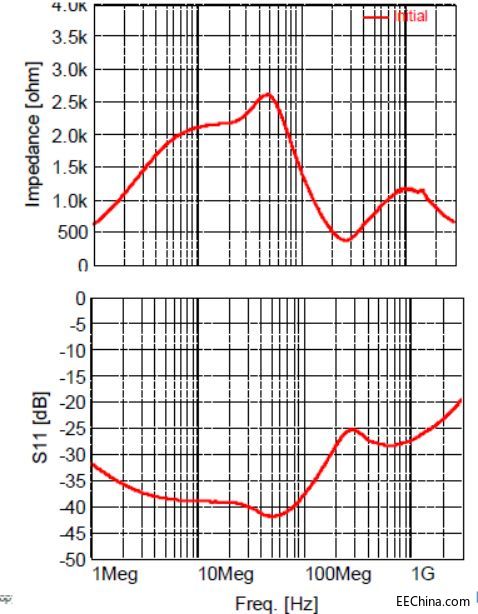

但是PoC电路,最重要的还是要看它的对数据信号的隔离效果。而这个隔离效果就需要通过实测或者仿真得出。
上图是MAXIM的96705芯片的参考设计建议的PoC部分隔离度仿真模型。可见,对于1MHz-1GHz的信号,参考设计中的PoC电路对其产生了约大于500ohm的阻抗。
这个阻抗到底够不够这个见仁见智,但是PoC的电路最重要的就是“拒绝信号流入”,因此这个方案毫无疑问从原理上说是没有问题的。

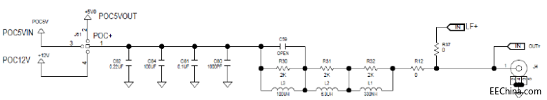

主要起到隔离作用的,就是上图所示的3个电感L1-L3。
