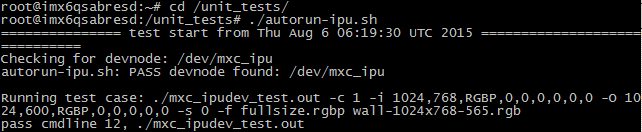

2.15  IPU测试
2.15.1  测试说明
整个IPU测试过程完成需要十几分钟。
2.15.2  测试方法
1)执行测试
进入测试程序所在目录(一定要进入测试程序所在目录才能正常执行测试脚本)
# cd /unit_tests/
执行测试脚本
# ./autorun-ipu.sh
2)测试结果
在整个测试过程中,可以看到显示屏显示的内容在不停的变化。
测试完成后,在终端上可以看到类似如下信息:
test stop at Thu Jan 1 00:33:38 UTC 1970
2.15.3  附图
