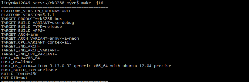

编译
$ make -j16
说明:截图中使用了16线程编译。

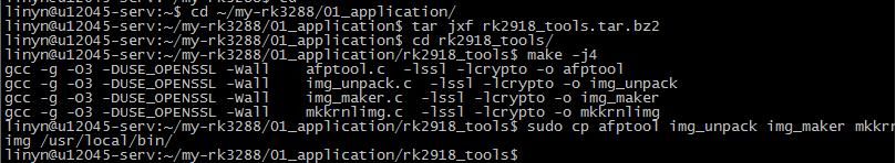

注意:如果编译了rk2918_tools.tar.bz2,就不需要重新编译了,可以跳过这个步骤。
默认复制rk2918_tools.tar.bz2到目录~/rk3288-myzr/rockdev下
$ cd ~/rk3288-myzr/rockdev
$ tar jxf rk2918_tools.tar.bz2
$ cd rk2918_tools/
$ make -j4
$ sudo cp afptool img_unpack img_maker mkkrnlimg /usr/local/bin/
