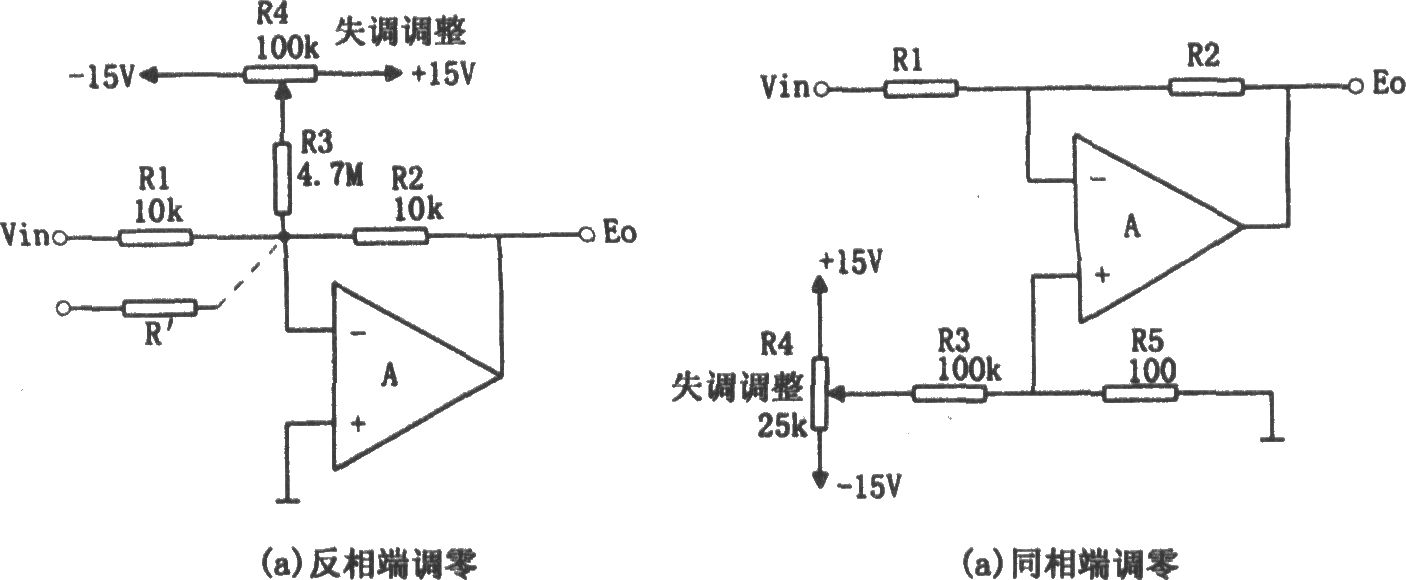

图(a)是一种较简单的电路,它利用输入电阻R1和反馈电阻R2作为衰减网络的一部分,连同电阻R3在反相输入端产生一个可变的失调电压。该电压由R3和R1∥R2分压。电位器R4两端接±15V电源,上述分压比约为1000/1.即可以得到±15mV的失调电压范围。对于图(a),其失调电压调整范围的一般计算公式为:
失调电压范围=±VD·[(R1∥R2)/R3] (±VD=±15V)
当在反相端有多个输入信号时.如图(a)中虚示线所示,其失调电压范围为:
多输入失调电压范围=±VD[(R1∥R2∥Rl')/R3] (±VD=±l5V)
比较上述两式,显然前者的调整电压范围较宽。后者欲加大电压调整范围.可适当改变电阻R5的大小。
图(b)所示电路具有广泛的应用价值.因为调整电压与反馈元件无关,同时,调整电压加在周相输入端,避开了赢流信号通路。在这个电路中,R3和R5的阻值(100kΩ、100Ω)构成了1000/I的分压电路,R5两端将得到±15mV的失调电压调整范围。当R3、R5为其他数值时.失调电压调整范围由下式决定:
失调电压调整范围=±VD·(R5/R3) (±VD=±l5V)
电阻R3和R5的阻值要求不太严格,实际上最好把R5选在1kΩ以下。
