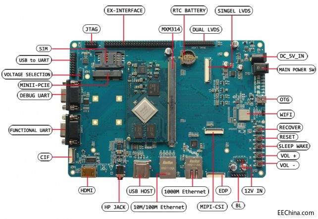

2.1 MY-R3288-MB314 正面图

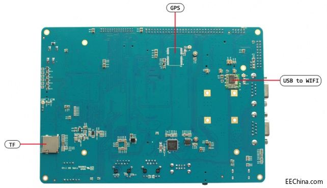

2.2 MY-R3288-MB314 背面图

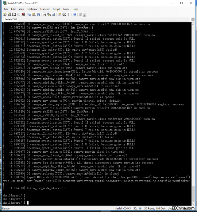

会看到计算机的串口终端有开发板启动过程中输出的启动过程信息。
启动串口打印信息如下:
3.7.2 显示屏状态
