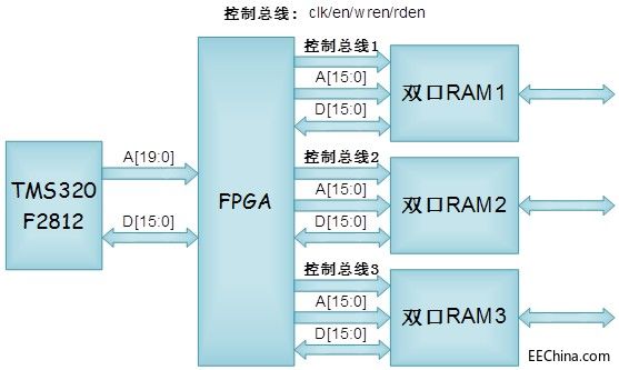

    如图1.21所示,这是一个真实的案例,一颗TI的DSP处理器,需要将它的EMIF(External Memory Interface)连接3颗双口RAM芯片,既有的EMIF肯定无法满足要求,因此中间使用了一颗FPGA作为“桥接”,有效的将地址和数据总线做扩展。
图1.21基于CPU外设扩展的逻辑粘合应用

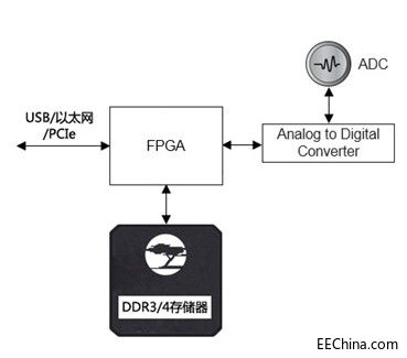

    如图1.25所示,诸如此类的应用,其硬件系统大体如此。前端有ADC做数据转换,FPGA做实时转换控制和数据采集,同时进行必要的前端数据处理、编码或压缩,DDR3或DDR4高速存储器做缓存,最终通过USB、以太网、PCIe等接口将数据传输到后端。图像采集的应用也与此相似,只要将ADC部分更换为图像传感器即可。
图1.25 高速采集处理应用

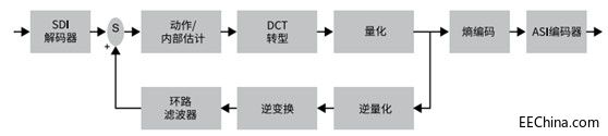

    如图1.27所示,电视广播站采用串行数字接口(SDI)作为传输协议标准,在同轴电缆上传输无压缩的数字视频。每次视频图像质量改进,该标准往往都要扩容。最新的标准为3G-SDI。伴随着这些变化, FPGA便成为其最佳的解决方案,FPGA解决方案提供核心收发器,能够在同一台收发器上,不更改板级硬件电路的前提下,升级FPGA代码版本以兼容所有三种 SDI 速率(SD SDI、 HDSDI 以及 3G-SDI)。
图1.27SDI编码器应用
此外,演播室内往往也还有其他许多的升级要求。例如新的数字技术能够帮助剪辑视频流、改进或修正画量,以及压缩图像,以供电缆或卫星线路传输。最新的压缩标准 H.265(也被称为“高效视频编解码标准”)极大减少了影视节目的编码位数。但是,该标准需要海量计算。许多设备供应商都发现,一边要把功能打包到一个片上系统,一边又要解决快速发展产生的时间压力,多种需求的重合,FPGA无疑又是最佳的解决方案。

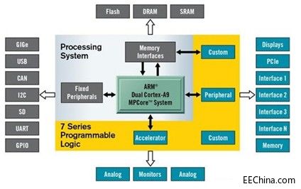

● 片上系统,如Altera公司的SocFPGA和Xilinx公司的Zynq,这类FPGA器件,既有成熟的ARM硬核处理器,又有丰富的FPGA资源,大有单芯片一统天下的架势。
图1.30ZYNQ架构的嵌入式系统
