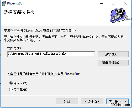

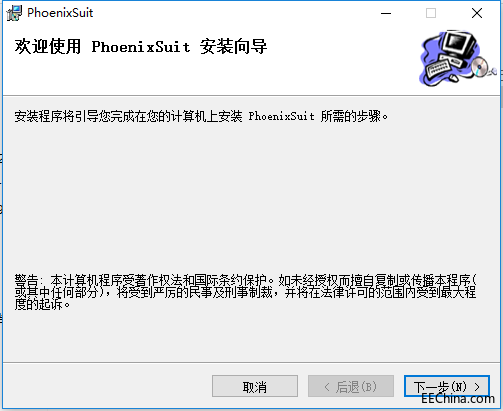

1 安装PhoenixSuit
1)下载PhoenixSuit_CN.msi文件,双击运行。

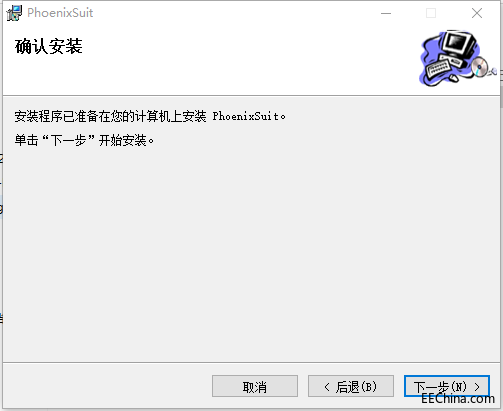

点击下一步
2)选择软件安装路径,然后点击下一步。

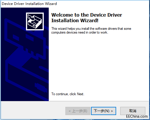

3)点击下一步安装驱动。

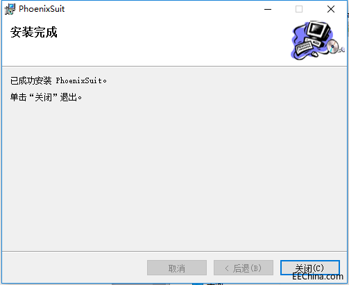

4)安装完成

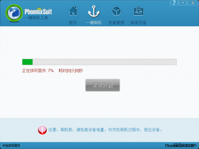

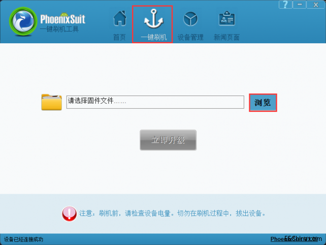

4)打开PhoenixSuit软件,点击一键刷机并点击浏览选择要烧写的固件。

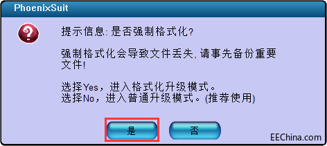

5)用
USB
线将电脑和开发板连接,按住开发板上的VOL+按钮,然后接通电源,直到弹出下面的窗口时放开VOL+按钮,并点击"是"

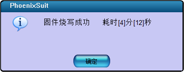

6)等待烧写完成。
7)烧写完成
