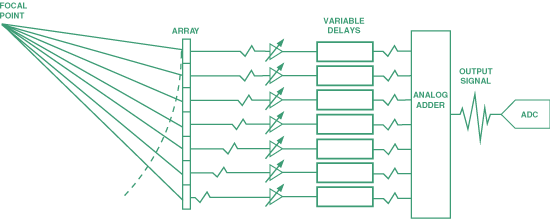

在模拟波束成形(ABF)和数字波束成形(DBF)超声系统,所接收到的、从沿着一条波束的特定焦点反射的脉冲信号将被按通道储存起来,然后在时间上对准,并进行一致性求和,这可以提供空间的处理增益,因为各通道的噪声是非相关的。图像可以由如下的两种方式之一来形成:经过模拟延迟线形成模拟电平序列,然后求和,并在求和后最终变换成数字形式(ABF);或者,在尽可能接近换能元件的位置对模拟电压电平进行采样,将这些采样值存入内存(FIFO),然后将它们通过数字化的处理求和(DBF)。
图4和图5示出了ABF和DBF系统的基本方框图。两种类型的系统都需要完美的通道间匹配。请注意,两种实现方案都需要可变增益放大器(VGA),而且对于数字波束成形也始终都需要VGA,直到可以获得动态范围足够高并且成本合理、功耗足够低的ADC为止。请注意,ABF成像系统只需要一个高分辨率和高速的ADC即可,但一个DBF系统需要多个高速、高分辨率的ADC。有时在ABF系统中还需要一个对数放大器,以便在ADC接收信号之前压缩动态范围。
图4 简化的ABF系统框图
