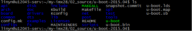

5.3  目标文件
编译文件
编译完成后通过ls命令即可看到编译得到的文件 u-boot.sb
$ ls

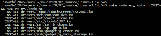

6.5  编译模块
编译模块命令
$ make modules
安装模块到指定目录
$ make modules_install INSTALL_MOD_PATH=./modules
