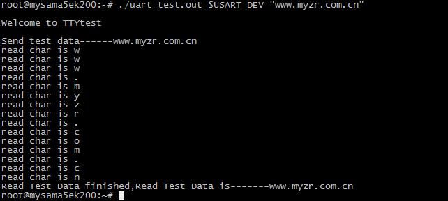

执行测试命令
# ./uart_test.out $USART_DEV "www.myzr.com.cn"
