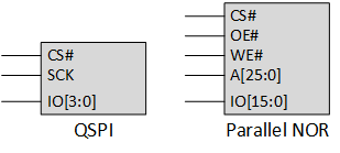

图1  - 千兆位四路SPI(6引脚)和并行NOR(45引脚)接口
图1显示了千兆位SPI器件与千兆位并行NOR的引脚分配的对比。对于一个千兆位存储器,四路串行外设接口(QSPI)器件具有六引脚接口,而并行NOR器件则需要45个引脚。引脚数量的巨大差异导致QSPI器件作为首选配置接口而被广泛采用。QSPI接口允许在不改变器件占用空间的情况下更改密度。

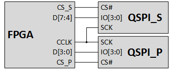

双QSPI配置接口
为减少FPGA配置时间,许多现代FPGA允许将配置位流分区至两个QSPI器件(图3)。这两个QSPI器件以并行方式连接,其中位流的低半字节存储在“主”QSPI器件(QSPI_P)中,位流的高半字节存储在“辅助”QSPI器件(QSPI_S)中。这两个器件在加载位流时并行运行,从而有效地使读取数据传输速率提升一倍。
请注意,除共享SCK(串行时钟)线以外,接口在两个器件上基本上是独立的。之所以要共享SCK线,是为了在以并行方式(即同时)读取器件时实现时序偏差最小化。当使用相同目标地址执行相同操作时,可以一次仅对一个器件进行访问,也可以同时对两个器件进行访问。
图3  - 双QSPI配置接口(11个引脚)允许配置位流在两个QSPI器件之间进行分区,从而有效地将读取数据传输速率提升一倍。
当大型FPGA器件需要以最快的方式传输大配置(即高密度)配置比特流时,这种11引脚双QSPI配置将具有非常大的优势。

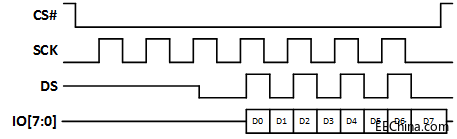

这一新的数据通选必须结合到FPGA配置接口中,从而可利用下一代闪存器件的高吞吐量读取性能。数据选通与输出读取数据边缘对齐,其方式与低功耗DDR DRAM器件上的选通方式相同(图5)。数据选通“绘制”数据眼图,并允许FPGA以高时钟频率有效抓取数据。
图5  - 具有数据选通功能的x8 DDR读取事务与输出读取数据边缘对齐,使FPGA能够以高时钟频率有效抓取数据。

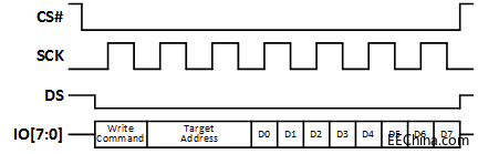

NOR 闪存器件的写入事务(图7)与标准SPI操作几乎完全相同,但有两点例外。首先,在整个事务期间必须将新的数据选通信号驱动为LOW(低电平)。其次,当配置为DDR操作时,数据被写为字(16b),而非传统SPI产品的字节写编程粒度。
图7- NOR 闪存的写入事务需要在整个事务期间将数据选通信号驱动为LOW,并且在配置为DDR操作时将数据写为16位字。
