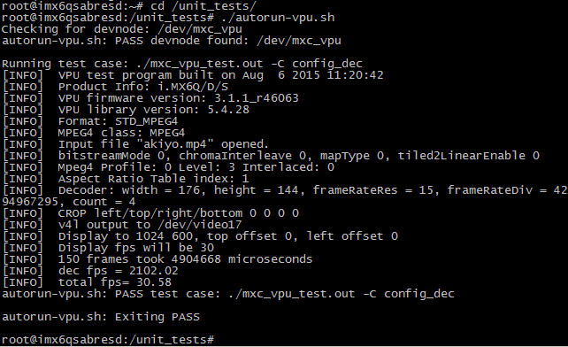

2.17  VPU测试
2.17.1  测试说明
测试过程将使用VPU解码视频文件并输出到显示设备。
2.17.2  测试方法
执行测试
进入测试程序所在目录(一定要进入测试程序所在目录才能正常执行测试脚本)
# cd /unit_tests/
执行测试脚本
# ./autorun-vpu.sh
测试现象
在整个测试过程中,从显示屏上可以看到VPU解码的视频。
2.17.3  附图
