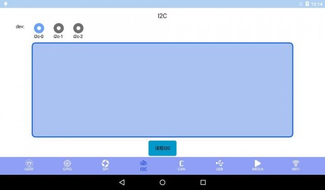

2.4  四.i2c测试
测试方法:
1)选择要测试的i2c总线
2)点击读取i2c按钮,读取总线上的设备
