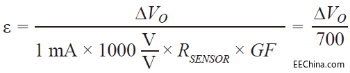

以下是输出电压与传感器电阻的关系以及输出电压与被测量应变(ε)的关系的表达式:
ΔVO = 1 mA × ΔRSENSOR × G1 × G2
其中,ΔRSENSOR为应变引起的传感器电阻的变化
RSENSOR
应变计因数(GF)
其中:
L指传感器长度
ε指被测应变量
对于所选的传感器:
Rsensor = 350 Ω
GF = 2
产生的应变(ε)为:
LT6370的超低增益误差(G = 10 V/V时小于0.084%)和低输入失调电压(全温度范围内最大值小于50μV),保证U2获得传感器电压的真实副本,减去UTP拾取的干扰,与U2反相输入端产生的基准电压进行比较。LT6657-5产生稳定、低噪声、低漂移的基准电压,使整个电路不受电源电压变化的影响。特别重要的是,LT6657-5的1/f噪声很低,这点意义重大,因为电路的增益很大。

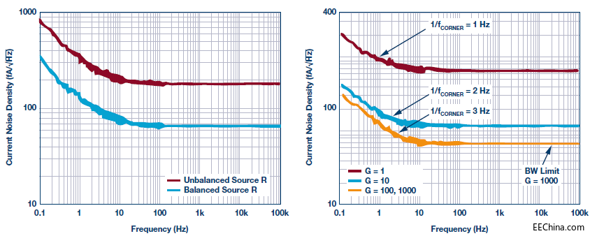

U2每个输入端的简单RC低通滤波器(R9、C2和R10、C3)的滚降频率设置为约10 Hz,输出噪声可以通过限制带宽来降低。如图6所示,LT6370的1/f噪声转折频率很低(<10 Hz),1/f噪声的影响很小,这是一个优势。此外,电流噪声密度图显示,利用输入端噪声的相关分量,保持两个输入阻抗平衡以使电流噪声影响最低要好得多。因此,由于VR1的游标具有等效阻抗,R10的值降至3.74 kΩ,以与4.75 kΩ的R9阻抗匹配。

图6.LT6370输入基准电流/电压噪声密度
