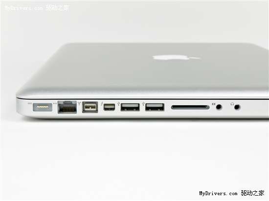

此次拆解的新款MacBook Pro为15寸机型,首次标配了四核Core i7处理器。途中USB接口左侧即为升级新增的Thunderbolt接口,替代原有的Mini DisplayPort(Mini DP设备/转接头在Thunderbolt接口上仍可使用)。

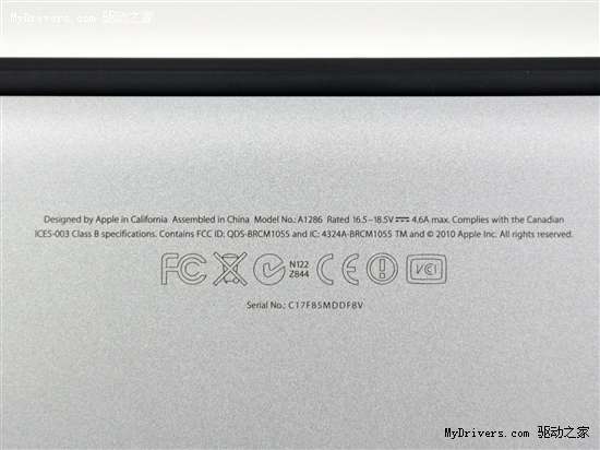

虽然经过升级,但该机的型号仍未A1286,这一编号自2008年10月以来就没有改变。

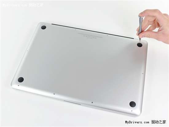

既然外观设计未变,就不再啰嗦马上开拆。好在苹果还认为内存、硬盘属于用户可更换组件,因此没有在MacBook Pro上使用特殊的五角、六角螺丝,而采用了标准螺丝固定。

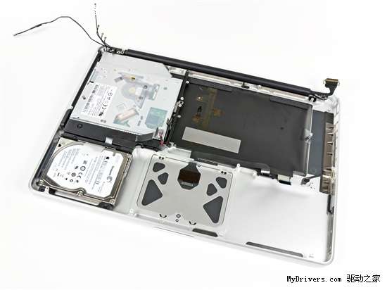

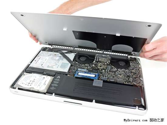

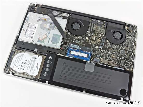

打开底盖结构即可一览无余。
除升级Sandy Bridge外,新机的内存也统一升级到DDR3 1333MHz产品。

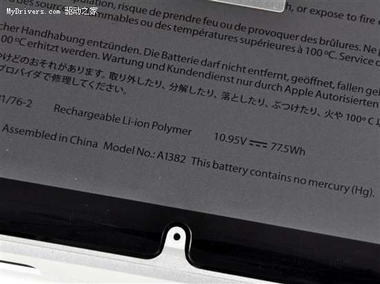

15寸新机电池容量为77.5Whr,与上代相同,但标称无线上网续航时间从8-9小时下降到了7小时。时间关系,大家还没有机会体验究竟是苹果的计算方法更加务实,还是果真四核处理器导致续航时间缩短。
电池使用三角螺丝固定

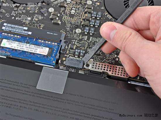

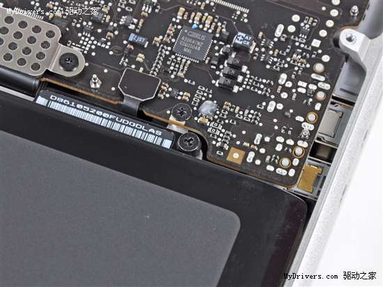

断开电池排线。这样的设计可以允许断开电池连接而不取出,方便进行维修。

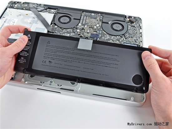

取出电池

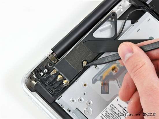

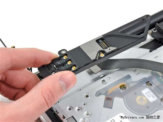

机身左上角的无线网卡位置,设计有所变化,天线从3根增加到4根。

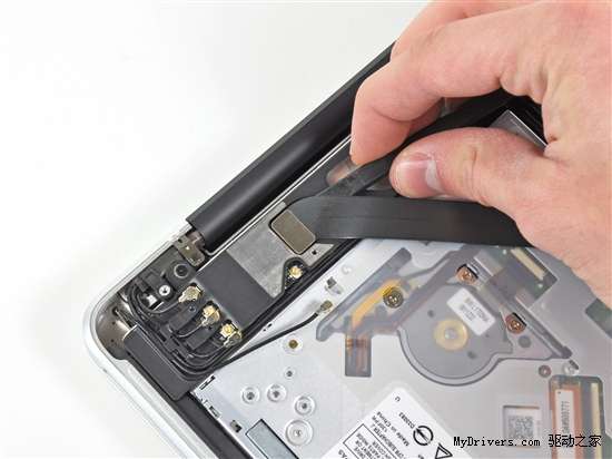

断开无线模块排线。
取出新款无线模块。

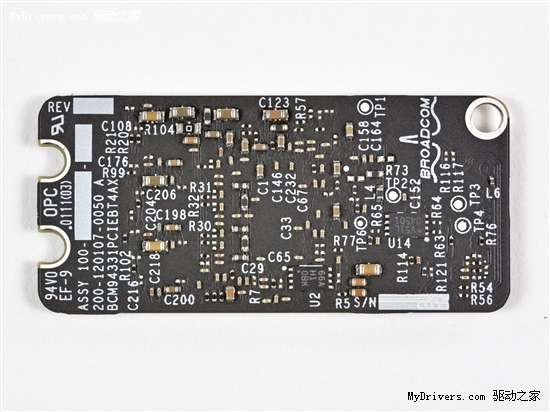

拆除屏蔽罩后,可以看到新网卡使用的是Broadcom BCM4331芯片,支持2.4GHz/5GHz 802.11n WiFi,3x3 MIMO。
网卡背面

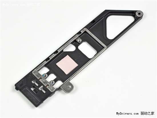

无线网卡架为铝制,上代产品中则为塑料制品。更改设计应当是为了散热需要,支架被同时作为了无线网卡的散热片。

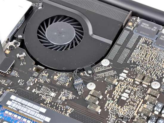

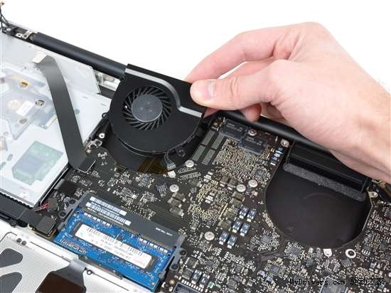

和之前的15寸产品一样,新机内置了两组散热风扇。
取出风扇。

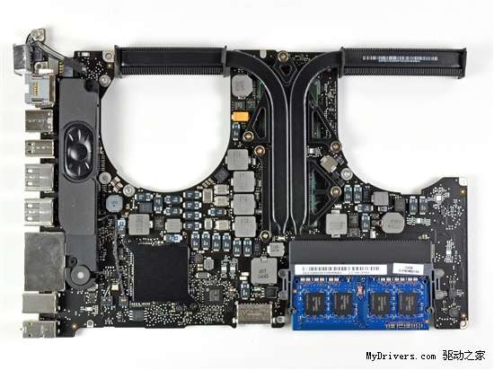

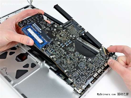

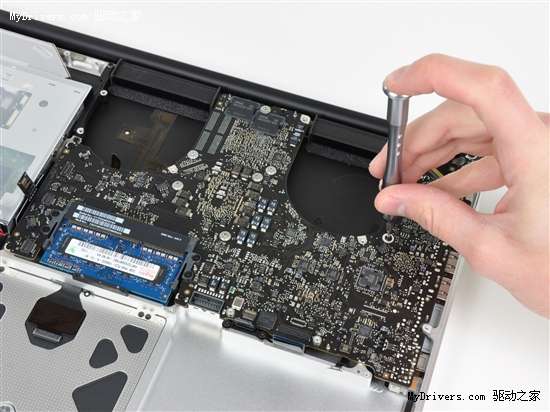

卸下各处主板固定螺丝。
同时取出主板与散热器。
仍连接着各种组件的主板。

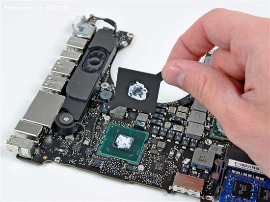

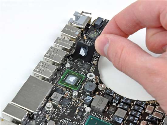

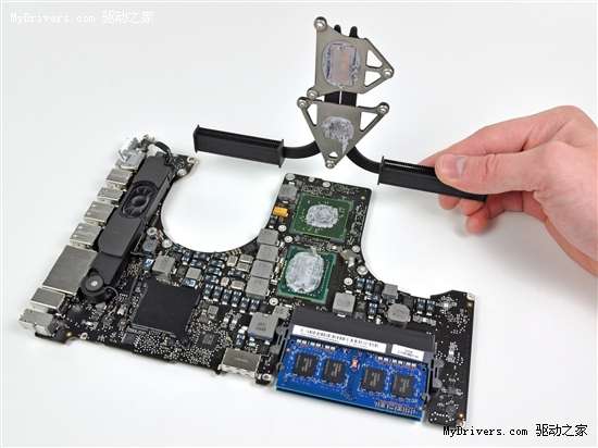

取下主散热器。此次在上代机型的基础上,增加了两块小尺寸散热片
一处是为HM65芯片组散热。上代机型的芯片组并未使用散热片。

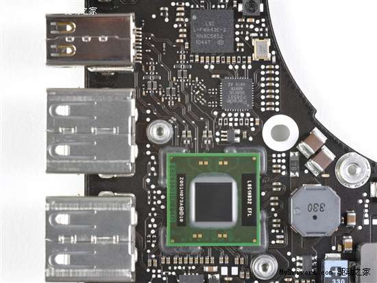

另一处散热片下则是Thunderbolt控制器。
去除硅脂后的Thunderbolt控制器芯片。

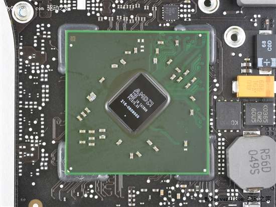

AMD Radeon HD 6490M GPU

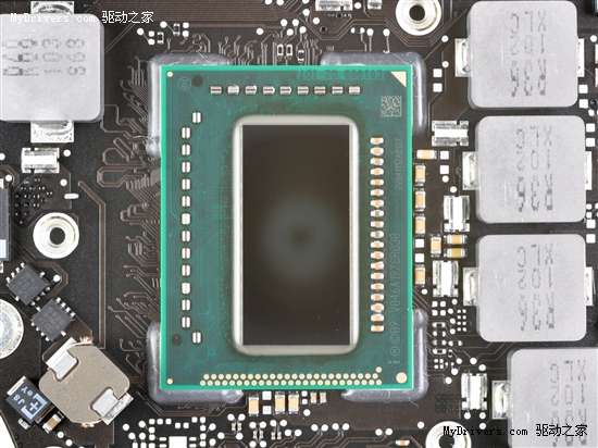

Intel Core i7-2630QM四核处理器

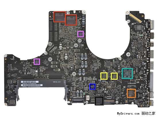

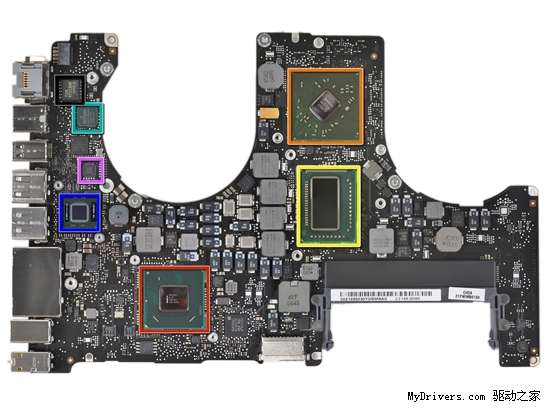

主板正面全貌,主要芯片包括:
红 Intel BD82HM65芯片组
橙 AMD Radeon HD 6490M GPU
黄 Intel Core i7-2639QM处理器
绿 Broadcom BCM5776B0KMLG集成千兆以太网和读卡器控制器
蓝 Intel L051NB32 EFL Thunderbolt接口控制器
紫 Parade PS8301 U08FUC
黑 TDK 6T213HF 1045 H
主板背面芯片有:
三星K4G10325FE-HC04 1Gb GDDR5显存颗粒 两颗共256MB
Cirrus 4206 音频芯片
黄 SMSC USB25138 USB 2.0 Hub控制器
绿 Lattice半导体LFXP2-5E非易失性FPGA
意法半导体6640 N053
Intersil ISL6263 CHRZ和ISL6236 IRZ 单相同步PWM为GPU供电
Cypress CY8C24794-24L

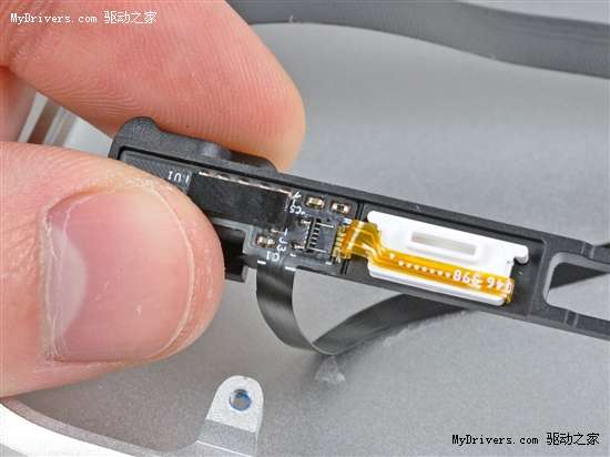

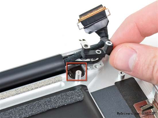

屏幕铰链附近的小块塑料零件,是为了在屏幕掀开关闭的过程中固定排线。

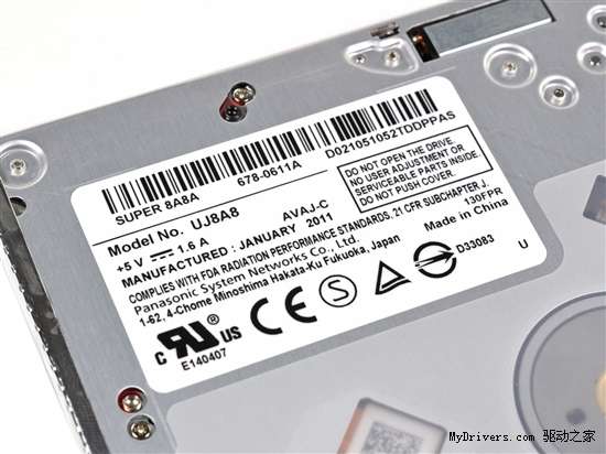

松下吸盘式8x SuperDrive DVD刻录光驱,型号UJ8A8,与上代机型中的UJ898略有不同。

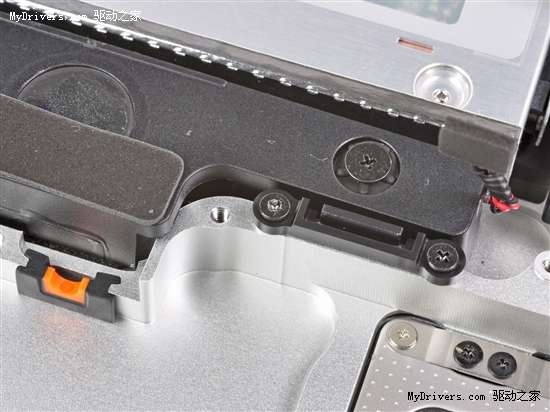

新MBP一个令人担心的问题是,组装做工似乎有所下降。低音炮附近的一颗螺丝已经被磨花,红外传感器还有一处ZIF插座没有彻底插好。这些情况按说都不应当出现在一款1800美元售价的笔记本上。

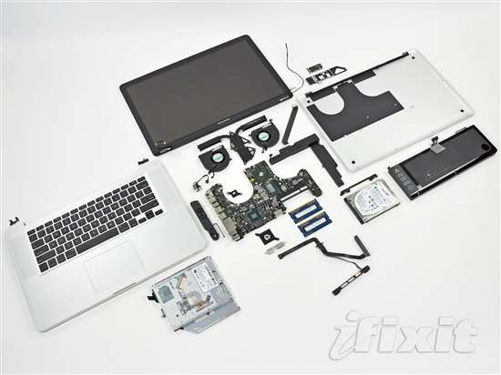

全部组件一览
