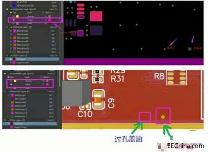

过孔,默认是不盖油的。是否盖油,其实可以通关3D显示模式状态下去检查,如下图所示:
如果需要设置某个过孔的盖油与否,可以这样操作:
但是,有些PCB工厂,不论PCB文件本身过孔设计的如何(是否盖油),该工厂也可以直接按客户的备注、批量处理这些过孔。这是实际交付工厂时,需要注意的地方。
