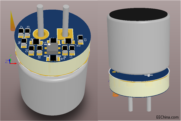

采用TI的X2SON封装技术将电路安装到6mm直径驻极体麦克风的背面。由于安装尺寸限制,需要采用非常小的运算放大器:TLV9061的占位面积仅0.8mm×0.8mm。此外,0201小尺寸电阻和电容最大限度地减小印刷电路板(PCB)面积,您也可以采用更小的电阻来进一步减小该面积。印刷电路板布局如图3和图4所示。
图 3:安装6mm直径驻极体麦克风背面的麦克风前置放大器布局
图 4:PCB设计的三维视图,显示了麦克风和PCB的不同角度
